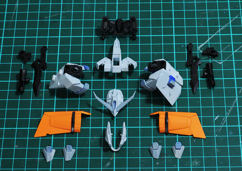

这将是我第一次的代工 ,将 PG Astray Red frame 换成Blue frame 2nd Revise , 同为MG Blueframe。
目标完成日期:2011年3月初(大约90天时间)
自製部位:Tactical Arm 武器 ,头盔,肩 ,脚,踝关节盖,后裙和腰剑。
下图是从MG BlueFrame分出来,必需自製的部位。
我想应该不会花太多的精力放在设计上,可能只是加刻线及细节零件。

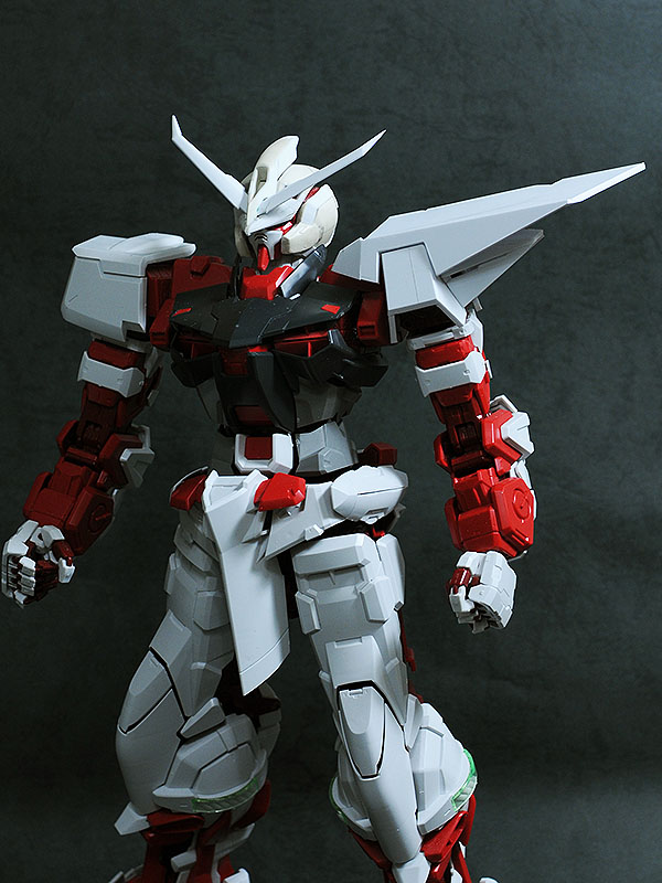

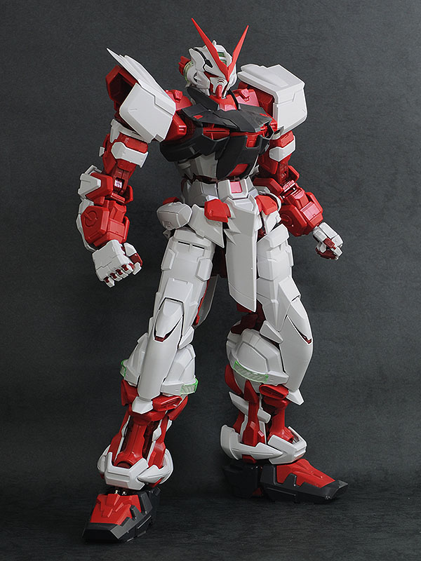

原装 PG RedFrame

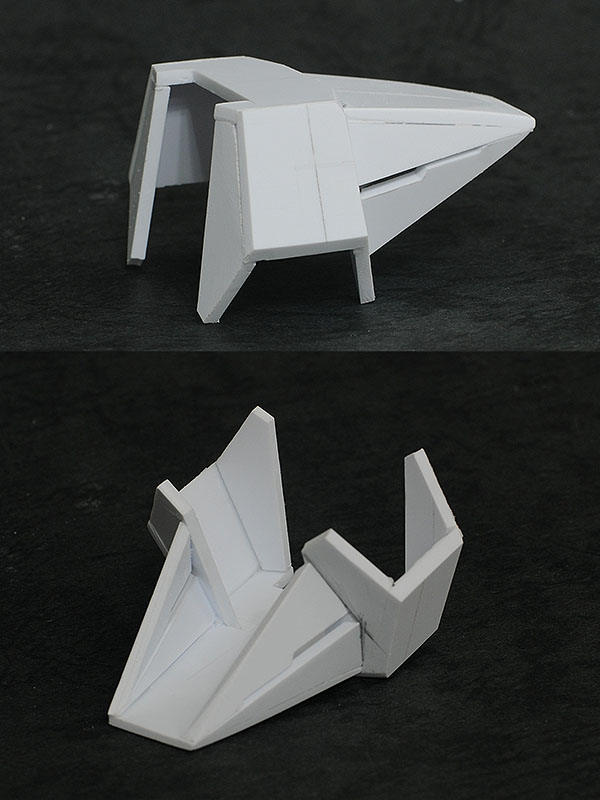

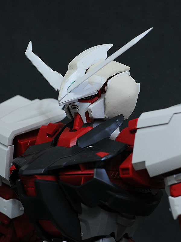

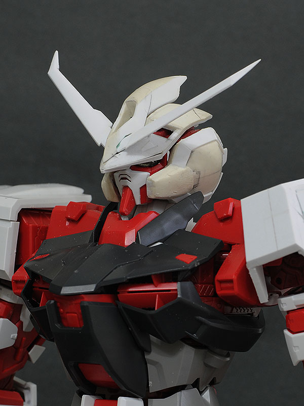

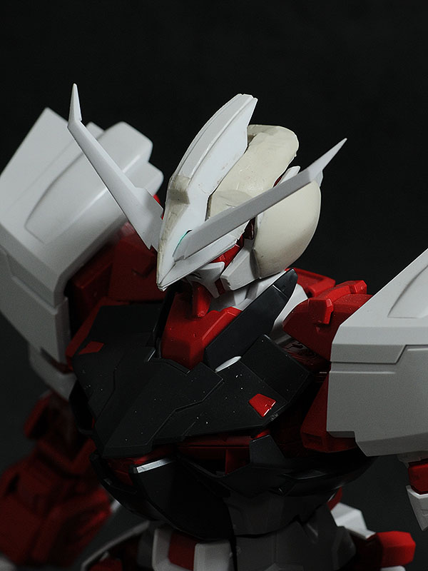

第1天 - 先从头盔开始。
真的比想象的困难,花了近4小时在这..
第2∼3天 - 又花5小时,但仍需要很多树脂雕型功夫 。。。

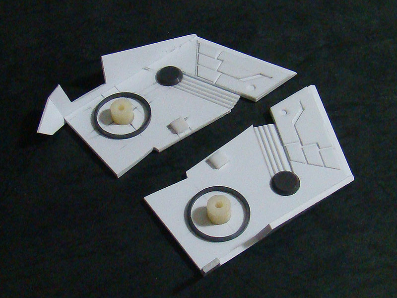

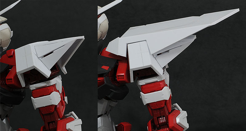

肩铠 - 没有的选择,必须用 2mm 胶板製作。第一是因1/60scale, 需要一定的厚度 。 第二是要翻模目的。
整体

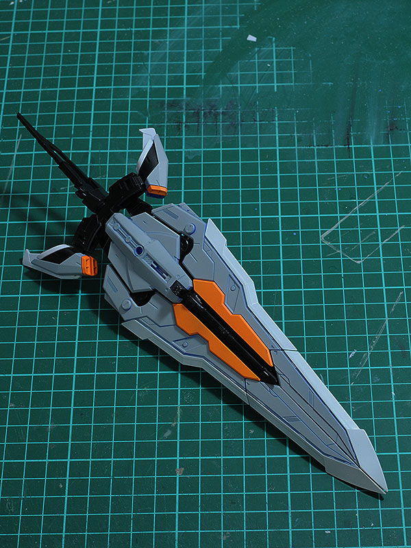

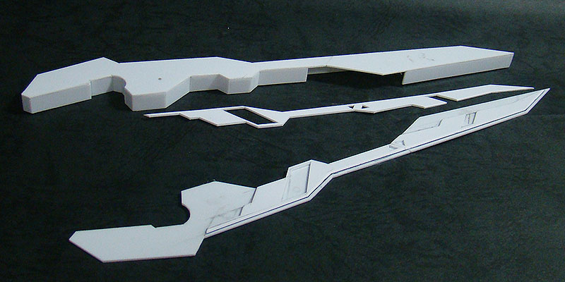

自上周以来已开始这TACTICAL ARM 的制作。

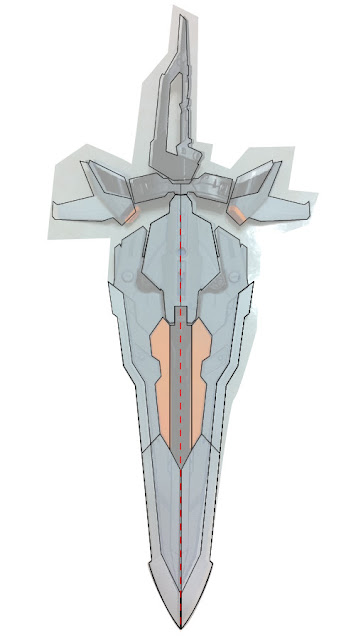

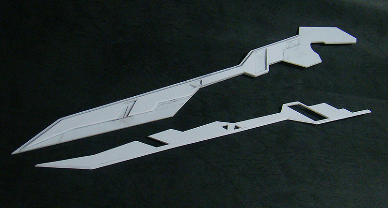

这是MG BLUEFRAME TACTICAL ARM 扩大160%的绘图, 以是1 / 60的 scale。
主框架

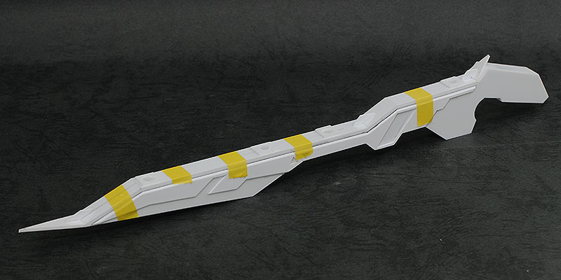

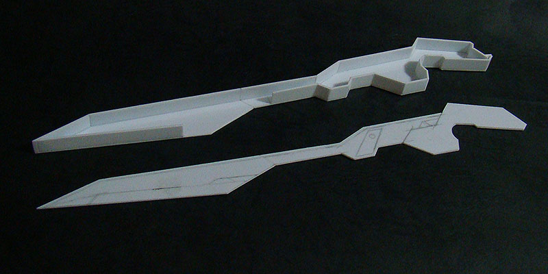

第一层结构与细节添加

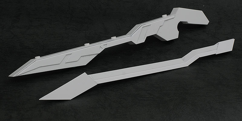

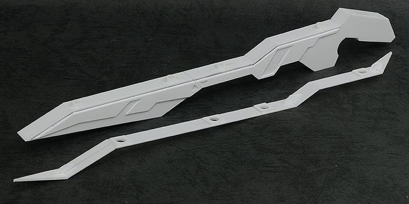

在还没固定在一起必须做的镜像对照检查。

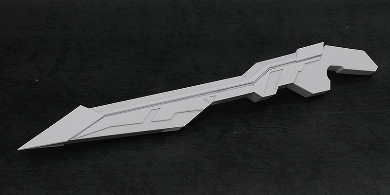

整体与刀叶比较
肩甲的底面...但细节尚未完成
