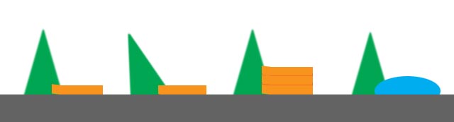

發表於 2013-7-3 01:21 AM  資料  短消息  加為好友
出事既原因就張圖已經講晒. 明就明, 唔明就係算了.
