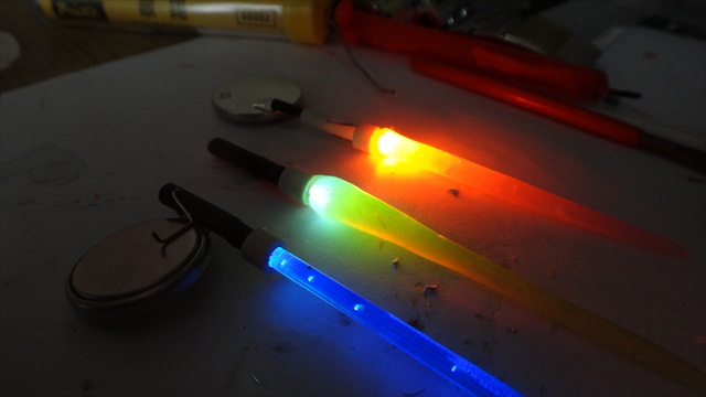

先看看新手大叔在做什麼, 去圖買張...

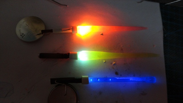

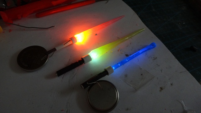

三把光劍用了不同材料製作:
1. 最上一把是用 ABS 膠條, 膠管製作, 需要接外電源, LED 外露於劍柄, 劍身需要有3mm 洞, 扮演劍柄與劍身的接駁點.
2. 暴下一把是用 3mm 熱縮膠作為劍柄, 因為縮膠內並無任何東西, 只有 LED 跟 1mm 熱縮膠作為防短路, 所以 LED 可以隱藏在劍柄內, 可以直接用市面或跟模型的光劍, 輕巧簡單, 製作極快, 不過唔知熱縮膠點上色 , 同樣需要外接電源
3. 中間的是用了以上兩把劍的方法結合, 用熱縮膠作劍柄, LED 外露, 以劍身開洞作為接駁位, 不過用了一種叫 漁標電池的玩意, 它是長條型 3mm 或, 4mm 的直徑規格, 有不同長度的, 我只能買到 3mm x 22mm 規格, 沒有開關制, 插入電池即著, 聽說這種電池有直接連 LED 燈同賣的, 不過我沒有找到, 自己接駁對我一個冇電子電力根基的人, 有一定難度.
這東西目前還在思考階段, 未有定案啦, 只是分享一下, 讓大家給我更好的製作建議!
及提問以下問題:
我現在還是在測試中, 在模型中使用多個 LED 燈, 有 3mm 的, 也有 貼片的 (很難焊接, 我簡直是10粒先焊到一粒), 用並聯方式連接, 但是問題出來了!!!! 每組 LED 獨立使用時, 一切正常, 但是當有兩組或以上的LED時, 有部份 LED 組就不亮了, 反而新加入的 LED就著左, 係咩問題引致咁架? 希望各位朋友解決這個大問題!!! 謝謝 ^.^

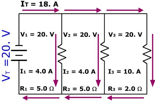

並聯
parallel 電壓會相同, 但電流會分薄

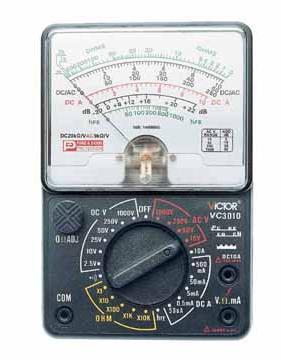

買個萬用錶度

發表於 2013-8-5 07:18 PM  資料  短消息  加為好友
唔駛 萬用板
萬用錶簡單是度 led 的正 負
導電/唔通
led錯正負會唔著
