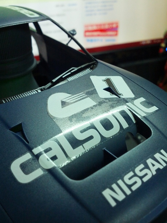

小弟剛剛學砌車,可能冇咩經驗...
而家已經上左2層光油(薄噴), 但比較擔心係之前張水貼整得唔好有深淺色
請問我如果做左拋光會唔會改善到個情況???
詳情請看附件, THANKS

而家水貼未完全貼服,呢度未攪掂,再噴光油都冇用
試下用SOFTER漫漫滲,再用綿花棒轆平
但上左少少光油可能影響彈性,情況唔多樂觀
發表於 2013-9-6 08:59 PM  資料  短消息  加為好友
兩大問題. 痴得唔貼報, 另外未乾透就上光油.
同拋光完全冇關.
而且已經上左光油. 想救都未必有得救.
當係經驗/教訓鑼.

發表於 2013-9-6 09:01 PM  資料  短消息  加為好友
原帖由 woo 於 2013-9-6 08:36 PM 發表
其實我已經用左SETTER黎整, 師兄指個水貼未完全貼服係指邊位嗎?
我怕再整會爛水貼...(雖然已經整爛左~~"")

發表於 2013-9-6 09:03 PM  資料  短消息  加為好友
原帖由 VampireA 於 2013-9-6 08:59 PM 發表
同拋光完全冇關.
而且已經上左光油. 想救都未必有得救.
當係經驗/教訓鑼.
請問未乾透係指???
發表於 2013-9-6 09:05 PM  資料  短消息  加為好友
原帖由 ThomasHui 於 2013-9-6 09:01 PM 發表
係大部分未得
得圖中所謂深色部分至貼服
正常貼服唔會有透明反光
要用SOFTER至可以軟化水貼
當然表面要光滑至貼
[ 本帖最後由 woo 於 2013-9-6 09:06 PM 編輯 ]

發表於 2013-9-6 09:15 PM  資料  短消息  加為好友
原帖由 woo 於 2013-9-6 09:05 PM 發表
係大部分未得
得圖中所謂深色部分至貼服
正常貼服唔會有透明反光
要用SOFTER至可以軟化水貼
當然表面要光滑至貼
我一直以為深色部分係水嘖
請問一定要SOFTER才解決到, 還是SETTER都可以?? 我現只得SETTER
發表於 2013-9-6 09:16 PM  資料  短消息  加為好友
原帖由 ThomasHui 於 2013-9-6 09:15 PM 發表
我一直以為深色部分係水嘖
最好用SOFTER,比SETTER重要
原帖由 ThomasHui 於 2013-9-6 09:03 PM 發表
請問未乾透係指???
水貼鑼.
貼完最少(重複一次: 最少)要等一日(或以上), 俾佢乾先好上光油.
未乾就噴個底就會咁起"烘"

發表於 2013-9-6 09:21 PM  資料  短消息  加為好友
原帖由 VampireA 於 2013-9-6 09:16 PM 發表
水貼鑼.
未乾就噴個底就會咁起"烘"
其實我放左最少2日先開始噴~~"
不過原來要放最少一日先可噴, 呢個資訊我真係唔知, THX :)

發表於 2013-9-6 10:39 PM  資料  短消息  加為好友
死馬當活馬醫!
先用小針剌穿透白有氣吼部份,再用幼筆點小許Mr.開油水滲入水貼底,可讓水貼跟油溶合,但不要一次點太多開油水,以免溶底!

發表於 2013-9-6 10:42 PM  資料  短消息  加為好友
原帖由 無業遊民 於 2013-9-6 10:39 PM 發表
死馬當活馬醫!
滲SOFTER仲講得通
但開油水實溶喎
發表於 2013-9-6 10:56 PM  資料  短消息  加為好友
原帖由 woo 於 2013-9-6 10:42 PM 發表
滲SOFTER仲講得通
但開油水實溶喎
噴左光油. 再滲softer 冇意思了. 光油再薄都好, 都係硬既.

發表於 2013-9-6 10:57 PM  資料  短消息  加為好友
滲SOFTER仲講得通
但開油水實溶喎
試過多次係Work的,只要底油不太薄(噴車實冇問題,迷彩就難講),而上面有浸光油咬住張水貼,冇咁易溶穿!
假如有人說-愛國就是要認同當政者所做的一切。對不起!我並不認同。
發表於 2013-9-6 11:00 PM  資料  短消息  加為好友
原帖由 無業遊民 於 2013-9-6 10:57 PM 發表
right... 前提係, 已經噴左光油. 呢個先係最煩地方.

發表於 2013-9-7 12:15 AM  資料  短消息  加為好友
頭先用左SETTER試下滲唔滲到...
大部分都深色左, 不過本身啲水貼我搵唔到突起部分去穿
而家水貼面有點污垢, 可能係傷左光油表面~~"
2013-9-7 12:15 AM
發表於 2013-9-7 12:29 AM  資料  短消息  加為好友
唔一定要突起至界,搵度未貼地方,細力界一刀就得
要擺一段時間至知得唔得
