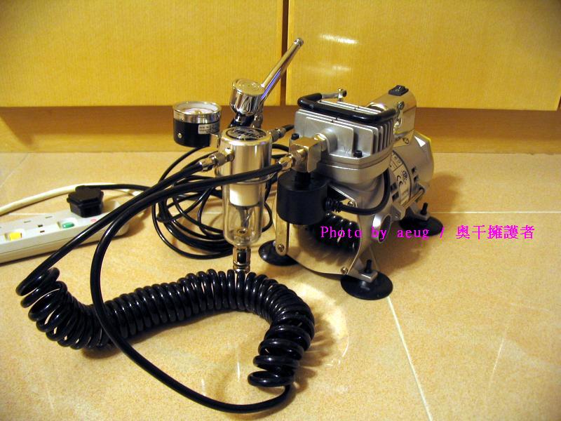

借了版主的圖一用
我用的是這款AC-300A的泵

Rox1
UID 13460
帖子 1210
註冊 2006-8-25
發表於 2007-1-29 10:55 AM  資料  短消息  加為好友
原帖由 正樹 於 2007-1-29 03:11 AM 發表
我用的是DH-3,不是DH-103
103是有微調的,3是沒有的
Sorry! Sorry! 睇到! 睇到! 後來我上網睇過, DH3  只係欠缺筆尾微調, 前部結構相信是一樣的(特別是連接氣喉的氣流活塞)...
閣下的泵就是冇氣缸型, 所以原設只有水隔, 加上設有auto stop, 我就不知到會否在増大反壓的情況下啓動auto stop功能..(假設裝上調壓水隔而減低氣流量輸出至噴筆) 所以就算不理反壓可能帶來的加速老化現象, 還可能要考慮auto stop 的臨界點(i.e. 究竟減少許氣量通過就會啓動? 或減少之後一段時間才啓動? 或兩者根本全冇關連.)
若證實兩者有關, 自然就要另謀它法. 若冇關, 就我個人而言, 我還是會加裝這種可調壓的水隔 (除非有證實說這款泵會在加上後發生爆炸或其它危險). 因為在它老化壞掉前, 閣下可能已換了另一部更優質的泵了...

發表於 2007-1-29 11:25 AM  資料  短消息  加為好友  ICQ 狀態
原帖由 Rox1 於 2007-1-29 10:55 AM 發表
我看過,它會在60psi啟動auto stop,持續使用大約保持在30psi
