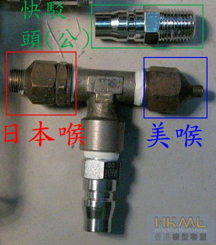

基本上要買d條喉connect去買一個新"調壓閥+氣壓表既水隔" (pic 1), 新墳地街好多鋪頭都有, 喉可以買現成的..
再係新墳地街買一個"公"既快駁頭(pic 2), 之後去千理達買個轉喉size既頭. 要睇返你用既噴筆係用乜喉, 有分日本喉同美喉(pic 2) 呢個頭幾食水深, 你可以問下 t-hobby會唔會平d...

發表於 2007-3-22 08:31 PM  資料  短消息  加為好友
新"調壓閥+氣壓表既水隔" + 喉 under$200
"公"既快駁頭 $5~8
千里達買個轉喉size既頭 >>> 幾十蚊 所以t-hobby可能會平d..
駁d喉同水隔如果係要screw既要用"是丁膠布" $2~5
