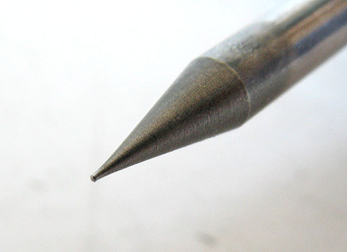

尋日買咗枝, 但發覺個針頭係鈍嘅, 肉眼都睇到個針頭係個平面, 直徑估計 0.05 mm 左右 .......
日本仔嘢冇理由咁差, 請問係咪佢根本設計就係咁嘅呢 ?

發表於 2013-12-25 02:06 PM  資料  短消息  加為好友
你係咪買左呢隻呀..
唔係刻線用架喎.
http://www.1999.co.jp/eng/10129736

發表於 2013-12-25 06:58 PM  資料  短消息  加為好友
willkwok
UID 35342
帖子 2808
註冊 2010-3-3
發表於 2013-12-25 07:25 PM  資料  短消息  加為好友
因為 刻「固定寬度」既線
所以唔會係尖既...
back2model
UID 55607
帖子 50
註冊 2013-12-15
發表於 2013-12-25 07:35 PM  資料  短消息  加為好友
呢款刻線筆有幾款刀嘴, 大部分係固定寬度, 刀嘴形狀好似一個勾咁, 我有一個 0.3mm 刀嘴, 只適宜刻直線 :
但上面張相嘅刀嘴就一枝針咁, 較適宜刻曲線 (譬如配合刻線板使用),我認知中呢種刀個頭應該係尖嘅, 但始終冇經驗, 所以唔咁肯定買返嚟嘅刀嘴系咪有問題, 用呢個刀嘴刻嘅時候發覺把刀一定要斜斜地, 唔可以垂直, 否則係較難食到入塊膠片度.

發表於 2013-12-25 08:17 PM  資料  短消息  加為好友
GSI 呢隻呀?
GT70 Mr.リベットマーキング

發表於 2013-12-25 10:44 PM  資料  短消息  加為好友
係呢隻 :

發表於 2013-12-25 11:01 PM  資料  短消息  加為好友
原帖由 back2model 於 2013-12-25 07:35 PM 發表
但上面張相嘅刀嘴就一 ...
聽你形容,我猜你買左GT-65F刀頭,
可能係用針頭圓邊位括綫,而唔係針頭,
試試好唔好用,我都想知

發表於 2013-12-27 02:14 PM  資料  短消息  加為好友
リベット=rivet
鉚釘
刻 飛機鍋釘孔
http://www.youtube.com/watch?v=-BF4-7SdEIs
ラインチゼル
line chisel
