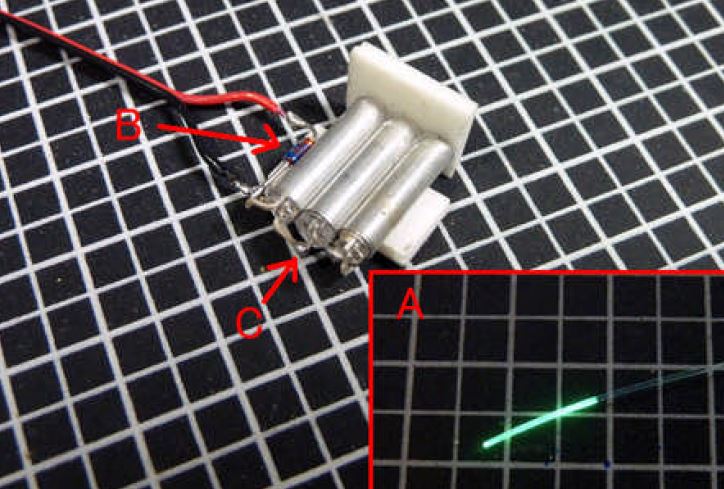

VampireA 師兄提供條 link 非常有料到. 唯小弟不懂日文, 用谷歌翻譯都唔可以完全明白. 下面張圖係來自 http://yumen.chicappa.jp/Modeler ... abooStarFighter.pdf  作者可以控制到D光係條光纖嘅周圍滲透出嚟, 下面係日文說明, 請問有冇師兄明白呢 ?
A ファイバーは2 重構造になっていて、屈折率の違いで光を閉じ込めています。
だから損失無く光を送れるし、断面だけが発光するワケですね(^_^)
表面のコーティングを削れば、そこだけ光が漏れ出してくる原理を応用しています。
でも、削り具合によって根元だけが明るくなってしまうので、削った部分全てが均一
に発光するように削る深さを調整しなくてはなりません。
実際に光らせながら根元は浅く先に行くほど深くなるように削り具合を調整します。
B 光源として、3 色のLED をそれぞれ用意しました。
ライトセーバー1 本に1 つのLED を使うという、超贅沢な仕様です(^_^*)
CRD によって3 個のLED をドライブさせています。
C 内径3 ミリのアルミパイプにLED を差し込みこの後でパテで包んで遮光しています。
反対側にはプラ板を貼り付け、余計な部分に光が漏れ出さない様に工夫しています

A. 大致意思是:光纖表面經過切削後可以做成則面漏光效果,但是要切削幾深要經過不斷嘗試
現在有一種光纖叫做「則光纖」,已經可以簡單地做到同樣效果;你可以係「亞里巴巴」搜尋一下;暫不知香港那裡可買到
