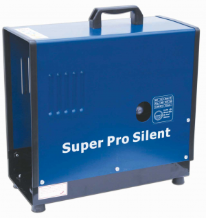

1樓果隻pump 風扇位都無, 背鏡頭果個位係活塞位亦唔可能會裝風扇
其實你都睇倒1樓同5樓所圈位置都唔同(一前一後) , 根本唔知你實際係指邊個位漏氣   =.=

基本上會壞既, 係d 喉同個autocut. 就算呢d 大泵個autocut都係易壞d 既. 不過知點set 個 in cut/out cut都一樣係好易換既姐.

老闆教入油入到個窗位到半滿。。所以應該入一支就夠呢?
至於換油。。我記憶所及佢話拆開個殼。扭開個油窗倒d油出黎就得
用左幾日感覺良好既,系起泵同cut個上嘈d者。好似雪櫃壓縮機甘上下大聲

sil-air 都係窗位到半就夠的.
千其唔好扭開個油窗, 果度既絲牙好薄. 滑左油窗既牙(個油窗係膠來)就好大獲的.
用返入油果個hole 就得.
其實就係一個雪櫃壓縮器來的. 所以上網會搵到唔少鬼佬有教咁"改"的.
不過香港邊度搵個未壞既雪櫃去拆個壓縮器先.
