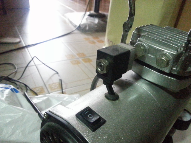

用左一個月度已經覺得缸頂喉位漏氣..諗住無咩事都系打多幾次氣者, 無理佢...

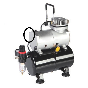

今朝開泵一打到2BAR氣圖中圈圈位就狂漏氣..有AUTOCUT等於無...
去到泵行問, 睇都唔睇,  只系話要俾錢整, 180蚊...=.=
貪平無好, 580蚊用左7個月就打柴,
想問下各位大大如果自己拆開佢整有無機會救得番.有無大大可以指點下邊樹有機會有事....=.=

你黑圈個位係個摩手個蓋, 壓縮氣係唔會去果頭架喎.
你影你個泵exactly 邊度漏啦.
$180 你當人地要係白做俾人咩. 係咁上下啦.
喉位漏氣check 係d fitting 同喉lor. 有野未換個.
基本上"製造壓縮氣"係靠"有手柄連住"果舊野, 下面都係摩打同枝shaft既機械野.
個autocut 就係手柄下面黑色圓桶形有條電線果舊.

漏氣既2個位系..
圖1, 銀色個VALVE位....
圖2, 今朝發覺噴暖氣既位置, 我只系聽到有聲我就四圍望, 實際邊度漏唔知...水隔摸過應該無氣漏出黎
但系感覺到摩打蓋有氣打出黎, 仲要系暖暖地既..@@ 一開機佢無氣噴的...去到2BAR就聽到聲....

圖1 都冇一個係 valve, 邊來個 valve位呀? 你係唔係想話個autocut呀? 定右邊已經封左果個出氣位呀?
你都係圈出邊到有事啦.
下面個part 係摩打來, 無關事, 除非個謄入面漏落去, 不過咁亦即係個單個valve有事, 應該連乜氣壓都冇.
姐係個謄唔知邊度漏氣啦. 得幾個樣野既姐.
最大機會係個autocut 出事啦. 呢d 平泵成日都死autocut架啦.
唔係貴野, 不過你都要搵地方買.
http://item.taobao.com/item.htm? ... &id=12803144172
條喉穿左.
謄入面入氣個單向Valve 出事. (不過有事既, 就應該乜壓力都冇)
d fitting 冇搞過既, 唔會無la la 漏氣既.
一般係用肥皂水去試邊度漏氣既. autocut有電就當然唔會係果度試. 用毛巾 cover左個摩打, 再係個謄同d fitting 位滴d 肥皂水去check 有冇漏. 冇漏就即係autocut /入面塊單向valve (一塊金屬片來) 出事.

圈住個度....
圖二我頭先再試左系個個位有氣...開住機個陣....原來系一開機已經有氣...
[ 本帖最後由 namieleo 於 2014-1-9 02:55 PM 編輯 ]

發表於 2014-1-9 03:00 PM  資料  短消息  加為好友
圖1, autocut .
圖2. 枝 shaft臂個蓋.
換autocut 啦.
圖2既應該冇關既, 應該只係摩打d風既姐.
autocut 要買part 既, 俾你都唔識買邊隻打邊隻.  又要拆個摩手換電線. 唔識既就俾人搞啦.
[ 本帖最後由 VampireA 於 2014-1-9 03:04 PM 編輯 ]

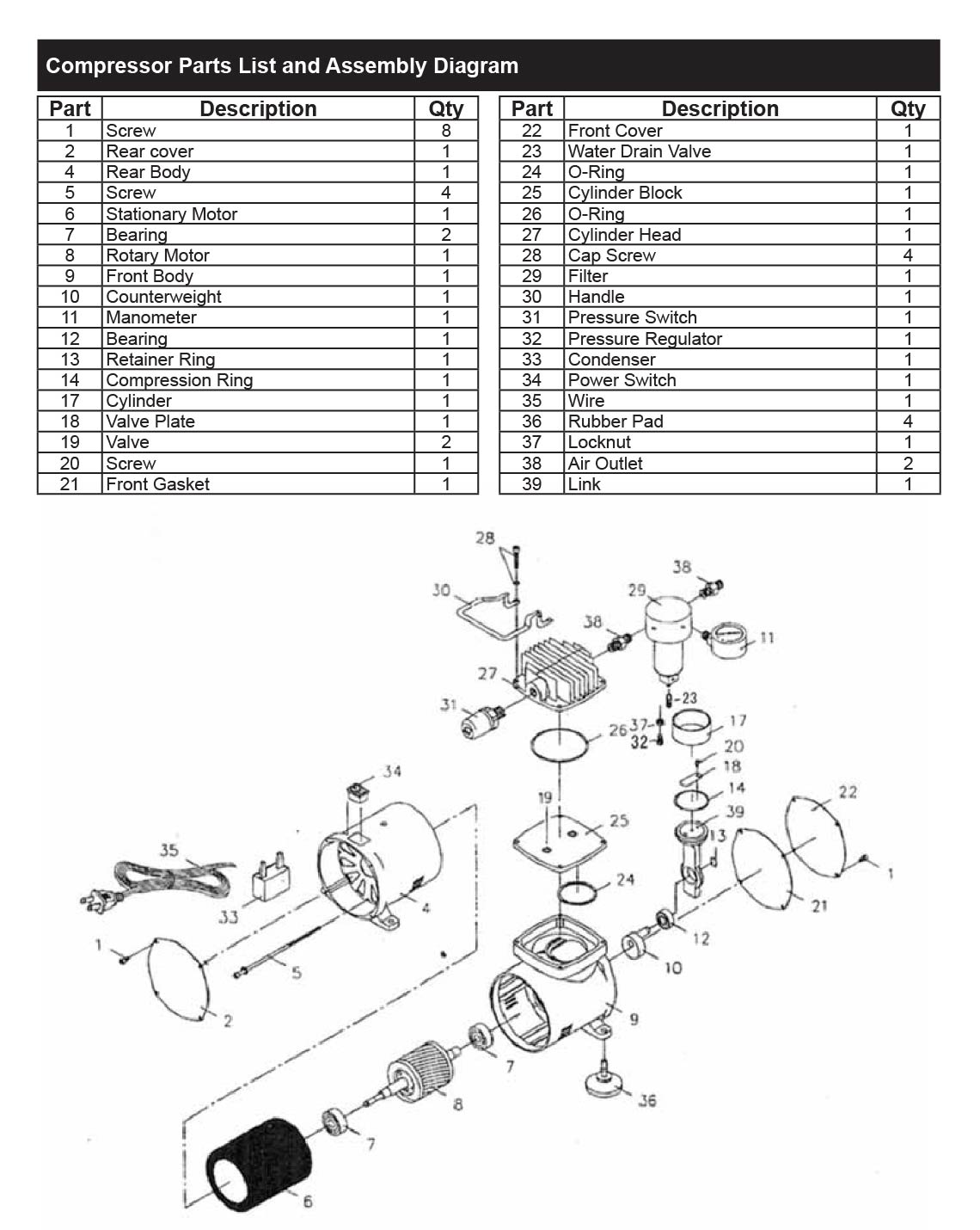

發表於 2014-1-9 03:23 PM  資料  短消息  加為好友
如果圖2 真係漏氣既, 即係個謄入面既 part 18 或入面d "ring" 有事. 點都要搵人搞. 我識點搞, 但我都唔會得閒去配 part 去搞.
呢張圖基本上d 模型泵都咁上下設計架啦啦.
[ 本帖最後由 VampireA 於 2014-1-9 03:32 PM 編輯 ]

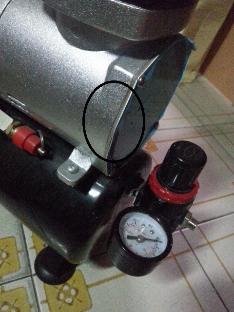

呢隻個謄ok 既, 係d 喉差d. 不過要換喉的話會易的. 全部都係用2分頭, 用返工業野就得. 有二個士巴拿, 鑼絲批就ok.
我上星期部sil-air 條用左18年既喉都老化穿左. 去新填地街買, 喉2尺只係$7, 係d fitting, 喉mount 換埋先要$2x蚊.
如果唔洗拆個謄去搞入面既, 其實好易整. 最煩只係有冇士巴拿呢d 工具.

發表於 2014-1-9 08:32 PM  資料  短消息  加為好友
原帖由 namieleo 於 2014-1-9 08:19 PM 發表
無印住
一般係個膽, or 近入電果位度. 唔係會個外殼/casing
