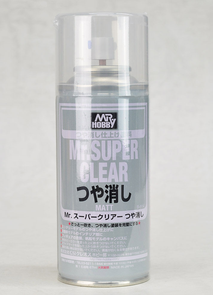

另外想問 如上色後, BB戰士 喎D武器 俾佢拎幾下, D色咪好易甩囉?
係咪可以用D支野, 噴層當保護就會減少出現甩色情況呢?

叫做有少少保護作用, 但刮到嘅地方都係會甩(如劍抦), 其實主要作用係改變反光度, e.g. 啞色/光澤/半光澤, 你呢支係啞色
