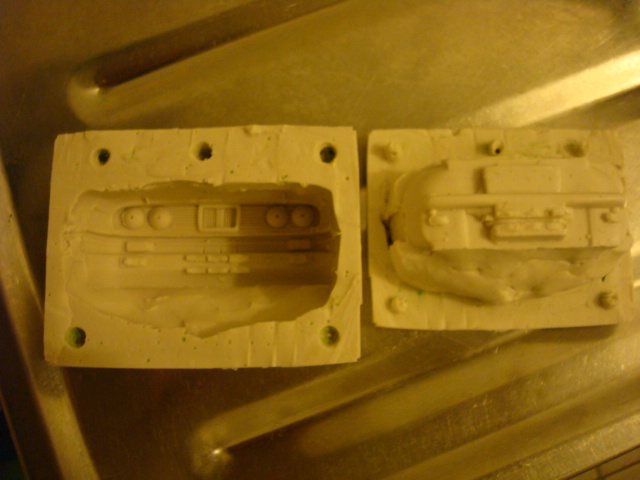

致各位大大:
今日舊野已經變左蘿蔔糕咁既質地,唔再係液體,但係淋『bad』『bad』,『痴』『立』『立』。
咁我諗我應該要再等多幾日...... right?

原帖由 quantum 於 2008-11-30 01:27 PM 發表
致各位大大:
唔急既, 係... 咁情況即係一定會硬了, 只係要耐d. 等到好似擦膠咁硬到就得了.

quantum
UID 14436
帖子 360
註冊 2006-9-27
發表於 2008-12-3 01:10 AM  資料  短消息  加為好友
原帖由 Laion 於 2008-12-1 09:43 AM 發表
死啦....今次到我啦
等左成日都仲係未乾透.....
等~~~寂寞到夜深~~~~
今日舊野終放乾左啦,但係我發覺矽膠同油泥交界有好多油滲出黎,係咪正常架?
頭先開始做第二邊模,今次五個鐘之後開始變蘿蔔糕啦,唔知點解今次快咁多……
我不是不喜歡MG,只是更喜歡 G-Gen。
發表於 2008-12-3 06:56 PM  資料  短消息  加為好友
原帖由 quantum 於 2008-12-3 01:10 AM 發表
倒矽膠出罐前有冇攪好左罐矽膠先?? 未倒出罐前係要攪晒成罐膠, 因為放耐左d"膠"會沉係罐底, 而d矽油會浮係面既. 咁亦會令d膠唔硬架.
