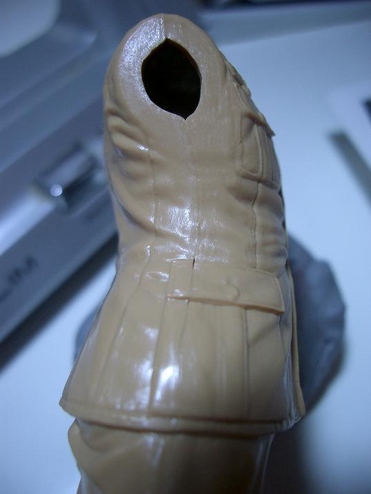

1/16兵人夾口最好點補?
請問tamiya1/16兵人夾口最好點補?我之前用tamiya牙膏畢地加mr.color thinner補,但補好後畢地收縮,變左補完又補補左好多次

試下用AA膠+爽身粉

AA膠+爽身粉好硬,可能會磨走晒d detial

  聾美爾 , 好野黎喎 , 夾口用我通常用 AB 畢地填上再用筆沾水 (X20A)掃開 .

好眼力 ab畢地即係兩片香口膠嗎?如果用佢補係唔係唔駛打磨
發表於 2008-12-20 08:44 PM  資料  短消息  加為好友
原帖由 gorem 於 2008-12-20 08:36 PM 發表
當然要啦

我重以為可以唔駛打磨添

我都習慣用tamiya牙膏畢地加mr.color thinner補夾口,補得拱少少預佢收縮,差唔多磨好果時
響面頭薄塗一浸aa膠,乾左之後再磨滑佢

模型真係幾靚只怕我技術不足
點解要畢地後加aa膠呢

加浸aa膠,感覺上會扯實d畢地,縮少d

你可以試下用混合畢地,如Andrea出品,或者miniput(唔記得有冇串錯)
混好畢地之後,抺上去夾口位,再用筆沾水,就可以補到夾口,又唔駛磨

連打磨都唔駛又幾方便喎
