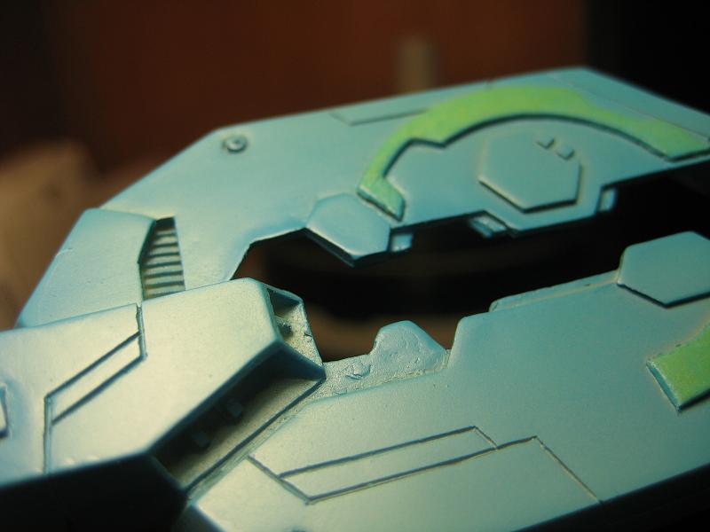

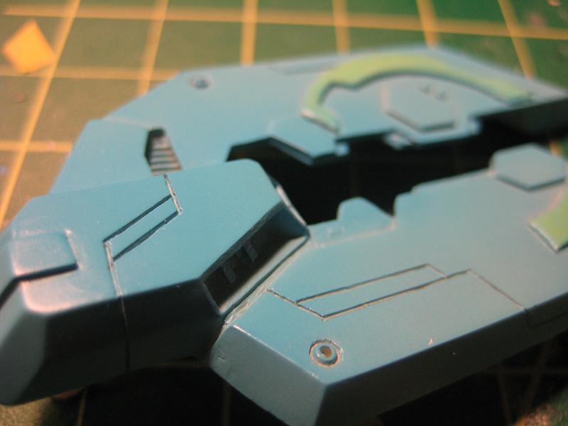

發表於 2008-12-28 04:26 AM  資料  短消息  加為好友
我今次再磨詔第2件 再上多次色 大家睇下個巧果

發表於 2008-12-28 07:09 AM  資料  短消息  加為好友  添加 zetaho2003 為MSN好友 通過MSN和 zetaho2003 交談
原帖由 godlyitem 於 2008-12-28 04:26 AM 發表
好好多啦, 玩手辦一定要全身打磨=.=

發表於 2008-12-28 09:35 AM  資料  短消息  加為好友
打磨得仲未夠w0

發表於 2008-12-28 09:43 AM  資料  短消息  加為好友
再磨下啦.......想靚要比d 心機架啦~

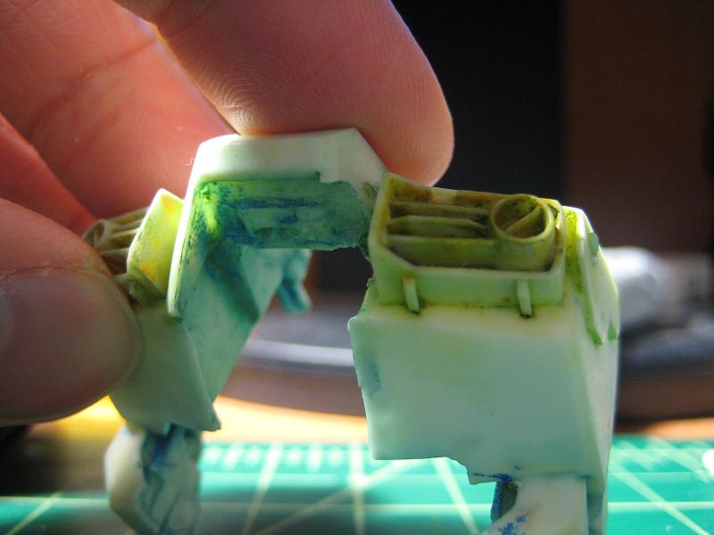

E+又有個新問題...我好唔E先洗走左大部份既油 但係唔知點解又崩左忽....有無得補救....?無既話我只好用番原件...

發表於 2008-12-29 07:32 AM  資料  短消息  加為好友
其實手辦買返黎之後用漂白水稀釋之後浸一晚or一日會好d...

發表於 2008-12-29 07:49 AM  資料  主頁 短消息  加為好友  添加 clothoest 為MSN好友 通過MSN和 clothoest 交談
原帖由 godlyitem 於 2008-12-29 03:25 AM 發表
用啡色外殼果種aa膠痴返再磨就唔覺ga啦,小問題姐
正常應該要加銅支幫手固定既,不過你果個位又唔係受力位又幼,就咁痴返都應該無問題
p.s 用白灰好d,見你d色有d偏灰
用返原件cut 落黎~
之後痴返上去~再磨下佢~
整改件要輕手d ~同埋你好似洗得唔乾淨喎~
再磨下再洗下啦~

發表於 2008-12-29 10:20 AM  資料  短消息  加為好友
原帖由 godlyitem 於 2008-12-29 10:15 AM 發表
我都知=.=" 但係有D野唔試過係唔會咁原黎唔係咁E
(我E+直情唔見左崩左果忽呀........)
唔見左就要自己用膠片/原子灰/混合畢地整返個位出來了.
用邊隻就自己決定了. 我就會用膠片+原子灰了.
