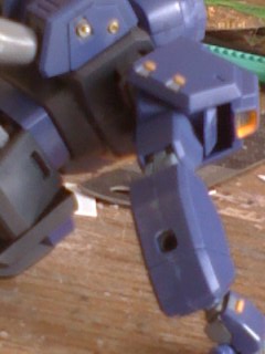

我是用cerment胶水处理夹口的,但处理了的一个星期后,夹口发白了
我没钱买air brush,所以我做gundam是没整体上色的
有哪位高人能分享在不上色及用putty的情况下,如何把夹口处理得天衣无缝不会发白??求求你了!!

夾口白化?
可放圖上來看看嗎

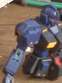

电话相
清楚吗?
看了都心痛。。。

補完夾口係有機會白化的, 不過沒有關係, 反正就是需要上色~
上色後有沒有白化都已經看不出~
重點一提 :
•補了夾口, 就一定要上色才會完全看不出夾口
•不補夾口, 上色也遮蓋不了夾口
•補了夾口但不上色, 夾口只會比較不明顯, 但近看也看得出有夾口來...
=反正補了夾口, 就好好上色看吧

補完夾口~噴層灰睇下仲有無夾口~如果無就可以上色

只要上色,咁就咩問題都冇哂~~~~~

磨掉就可以了~
發表於 2009-1-30 01:14 AM  資料  短消息  加為好友
老實講,又要唔想上色,又要冇夾口.
技術上冇咩可能.

係可以試下用多餘的廢料磨粉(同色模架), 再用 加AA膠補,之後上消光應該OK

加AA白得仲勁...........

我唔係好記得係用檸檬定係AA啦, 因為有期電擊講整MG MKII 教用模架磨粉補完再上消光

谢谢各位大哥指点。。。但是我就是没钱喷枪。。。
所以我的做法必须很廉价。。。

就是打磨后一个星期就白化了。。。。
