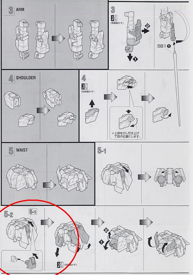

【求救】不小心切掉了重要部位...
面紅...
在弄獨角獸的水口位是不小心切掉了重要部位...
就是切掉了圖中的H8圓形空心位左邊的那位細細的東西...
請問有玩Unicorn的各位大大...
那個部件的細細粒野是用來Lock死的嗎?
以及重要的嗎?
因為以往Hi-Nu也在腳的骨架零件中過一次招...
害我最後那隻Hi-Nu的左腳不能向得太後否則會跌件...
我應該拿其他切掉的水口貼返上去嗎?
另外想問多一下各位大大怎處理Unicorn的透明紅零件水口?
因為那些件打磨完之後會有傷痕...
又不能噴灰再上色...
應該學之前櫻井信之那樣用磨光膏去打磨嗎?
另外想問一下有哪位大大有噴那些透明紅件以及是用哪種色?

話說剛試把那個被切掉水口的件...
件件組合了好像沒多大的問題...
但左邊那件拉出來超易...
右邊反而難多了...
就是剪錯了左紅圈的那一粒...
應該補回嗎?
真的怕腳會拉太出...

果個位切o左都唔係問題, 因為 "後裙甲" 會 Lock 死呢個 "關節"...

你假組過呢隻野就會明, 佢個臀部 "關節" 打開 or 收埋 都係要靠後面裙甲 Lock 死佢上面條支柱, 你切o左果粒 "的" 可以講係多餘...
