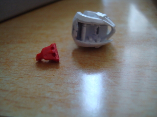

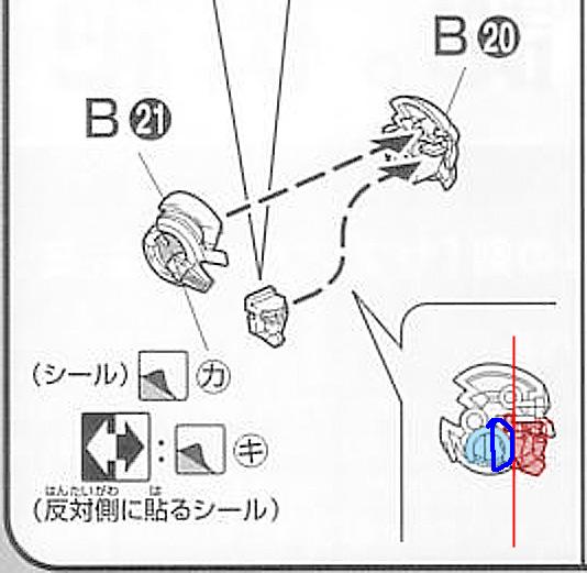

其實小弟砌緊既係FG,但見FG同HG個頭好似差唔多,應該比較多人砌HG
我已經將塊面舊件cut開兩份(圖一紅線),諗住頭殼做左無縫後將佢由下面塞上去,點知塊面太大舊,又俾Ball joint位(圖一藍色部分)頂住,入唔到,但我見個頭殼底部又好似無乜位可以cut走黎就塊面,點算好?

磨細D臉+磨薄D頭盔內部...!!!

我既分件方法

佢而家係無野頂住喎...

一樣cut走部份藍色

你係cut走部分Ball joint位?但咁樣粒Ball joint唔會唔實咩?

係會唔實, 我諗住用寶貼解決呢個問題

咁都好大犧牲wor...同埋應該好難固定塊面個位置,定係可以將ball joint cut落黎果部分痴番上塊面後面,然後先塞入去個頭殼 (亂UP)

左面cut左上面果部分再同右面杲part 做無縫
我用呢個方法做分件

CUT短D臉既接駁位...再用膠水"痴"實佢...
