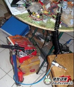

原帖由 frankie 於 2009-2-3 10:18 PM 發表
你揸泵我揸筆你襟一下夠我襟幾下我紧襟多過你啦
只係噴完油 戰斧兄成身大汗呀
講到好似「咸豬手」咁!(頂唔順!)我暈啦!

發表於 2009-2-3 10:30 PM  資料  短消息  加為好友
原帖由 frankie 於 2009-2-3 10:22 PM 發表
我見人用0.5噴大面積效果無咩分別
好似啲地型或者啲石羔屋,應該都唔錯.

發表於 2009-2-3 11:28 PM  資料  短消息  加為好友
真係work架...
有冇人試下噴出黎比大家睇下...

發表於 2009-2-4 09:52 AM  資料  短消息  加為好友
方法以前一直有人用
無意中在網上看到的
2009-2-4 09:52 AM
How hard can it be  ???

發表於 2009-2-4 09:54 AM  資料  短消息  加為好友
原帖由 po3117 於 2009-2-4 09:52 AM 發表
方法以前一直有人用
無意中在網上看到的
居然有裝水隔.

發表於 2009-2-4 09:58 AM  資料  主頁 短消息  加為好友  添加 carman 為MSN好友 通過MSN和 carman 交談
方法係有, 但用唔用到就............

發表於 2009-2-4 10:03 AM  資料  短消息  加為好友
用到呀 , 條曲喉做tank儲氣
[ 本帖最後由 po3117 於 2009-2-4 10:04 AM 編輯 ]

發表於 2009-2-4 10:04 AM  資料  短消息  加為好友
方法係行得通嘅!不過效果未見過.

發表於 2009-2-4 10:06 AM  資料  短消息  加為好友
原帖由 po3117 於 2009-2-4 10:03 AM 發表
用到呀 , 條曲喉做tank儲氣
玄機就係呢度!
水隔原來用呢閘氣
[ 本帖最後由 戰斧 於 2009-2-4 10:09 AM 編輯 ]

發表於 2009-2-4 10:16 AM  資料  主頁 短消息  加為好友  添加 carman 為MSN好友 通過MSN和 carman 交談
原帖由 戰斧 於 2009-2-4 10:06 AM 發表
玄機就係呢度!
水隔原來用呢閘氣
閘得幾多呀....噴一下咩都冇晒la....
用e個方法只怕噴出黎既野好似嘔奶咁一"打""打"

發表於 2009-2-4 10:26 AM  資料  短消息  加為好友
照計條豬腸喉長啲,儲氣就多啲.
咁睇直接裝個儲氣缸都應該惦呱.

發表於 2009-2-4 10:33 AM  資料  短消息  加為好友
原帖由 戰斧 於 2009-2-4 10:26 AM 發表
照計條豬腸喉長啲,儲氣就多啲.
咁睇直接裝個儲氣缸都應該𠶧呱.
找條單車軚內膽咪有氣缸lor

發表於 2009-2-4 10:38 AM  資料  短消息  加為好友
揾條越野單車用嘅,容量會大啲.

發表於 2009-2-4 11:02 AM  資料  短消息  加為好友
原帖由 Toppo 於 2009-2-3 10:16 PM 發表
不如用貨車內呔儲氣,當儲氣缸,哈
以前睇過一D外國教砌模型既書, 車呔的確系其中一種氣源, 系D無電既地方, 佢地甚至有adaptor由車呔轉標淮氣喉!  所以樓主呢個"大發現"可唔可行, 當然可以, 效果點就睇每個人本事, 我系Amsterdam街頭見過有人用噴罐噴畫買, "白手"噴, 只用紙邊做masking, 一樣噴到好細致既線, 點, 花....

發表於 2009-2-4 11:11 AM  資料  短消息  加為好友
一般用得多噴筆多數係右手發達過左手,但依家咁左手會發達過右手。
又可以做gym,又噴到,果然有諗頭

發表於 2009-2-4 11:13 AM  資料  短消息  加為好友
樓主呢個發現,其實係唔錯架,又可以慳番啲又可以做吓運勳.

發表於 2009-2-4 12:11 PM  資料  短消息  加為好友
點解唔考慮下,舊式衣車形式,用腳踏..............
