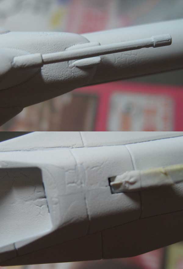

真係"R"頭,噴這裡會龜裂
但用相同油,噴其他地方無問題
有無師兄諗到咩事

好耐之前我都試過噴完油後,發現有龜裂既情況
原因是件既表面還有離模劑既成份(有錯請更正)
只要全身打磨一次便可
發表於 2009-2-10 11:09 PM  資料  短消息  加為好友
件模型擺左幾耐?
而且啲灰太厚了

噴o左成個星期再噴
已衰o左一次,摩完再噴又係o甘

係咪有用燈照住來噴?

原帖由 roycetat 於 2009-2-10 11:24 PM 發表
係咪有用燈照住來噴?
係阿
不嬲都用燈煦睇清楚都無問題
今次先出事
我用mr.color 62 唖白有無關係

問題應該係燈太hot, 當油越噴越厚, 就好似太陽照落泥度令佢例, 我之前都試過
試下開hei點噴, 同off左燈, 睇下好唔好的

原帖由 roycetat 於 2009-2-10 11:36 PM 發表
又摩試試先
thx

千影兄,我果次同你情況完全唔同。
因為係自己開灰既關係,只係比例都要好適中先得!
龜裂都可能有好多原因既!真係要睇情況!
