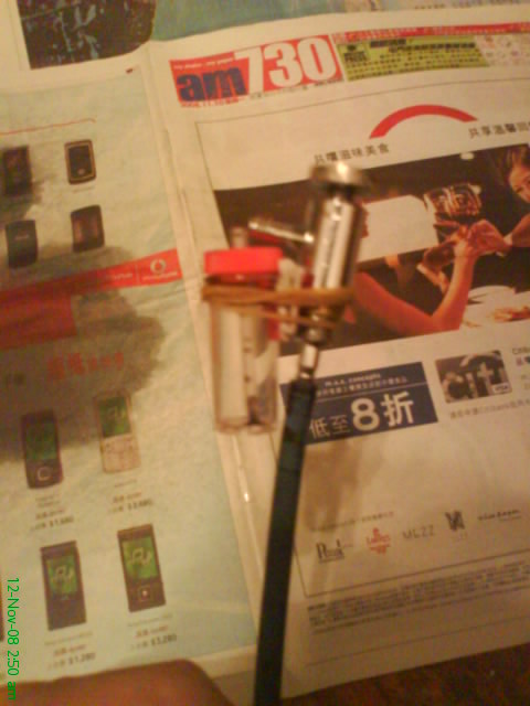

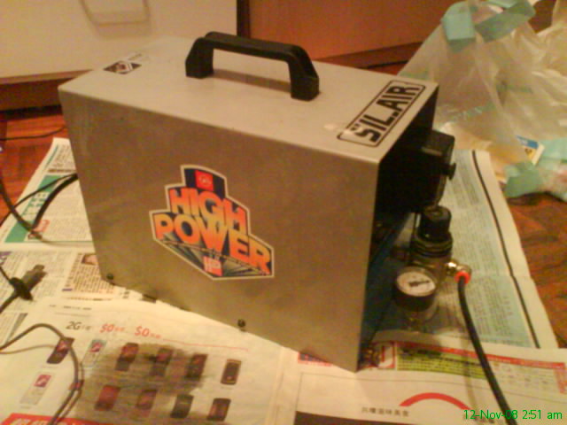

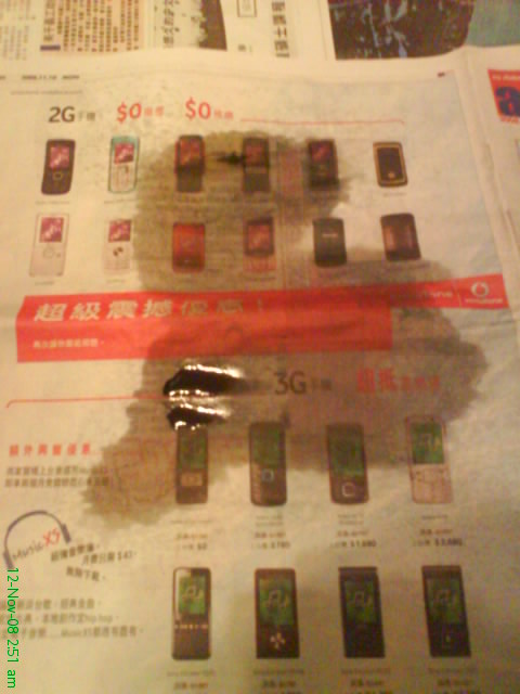

噴筆自製試驗報告
12/11/2008--噴筆自製no.1 試驗報告
19/2/2009 --噴筆自製no.2 試驗報告
22/2/2009 --噴筆自製no.3 試驗報告
8/3/2009 --噴筆自製no.4 試驗報告
19/3/2009 --噴筆自製no.5試驗報告
1.小兒科東西
2.噴塗效果
3.氣泵
總結 :
- 出氣量十足 , 然而油管過粗 , 一開就噴哂.
- 油瓶太細 , 裝油少
- 手感極差 , 好難控制出氣量 , 兼好難拎住
- 簡陋單動 , 直頭噴唔到線狀
- 油點太大
- 樣衰衰
$0成本玩下嗟 , 歡迎各路英雄指教
no.2材料搜集中
[ 本帖最後由 po3117 於 2009-3-19 08:58 PM 編輯 ]
