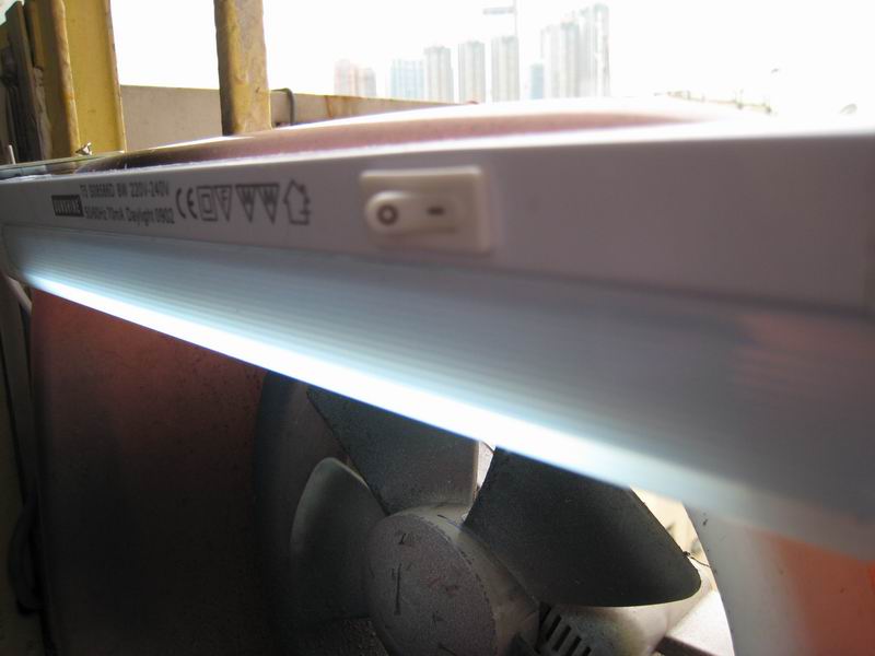

見咁高興,我又黎俾大家睇睇我個抽氣位!
我果件仲肉酸,不過抽到氣唔駛中毒,所以唔搞咁多野啦!
用個BB沖涼盤開個洞,放個廁所抽氣扇,成本加埋唔駛一百,咁上面再掛支光管,支光管都要90蚊!
不過光管對住自己果面貼左銀紙,唔駛燦住自己!
之後我仲將抽氣扇、光管同氣泵插係同一個拖板度,一個 on off 就開晒咁多樣野,好方便!
雖然肉酸,但要笑都唔好笑咁大聲呀!唔該!

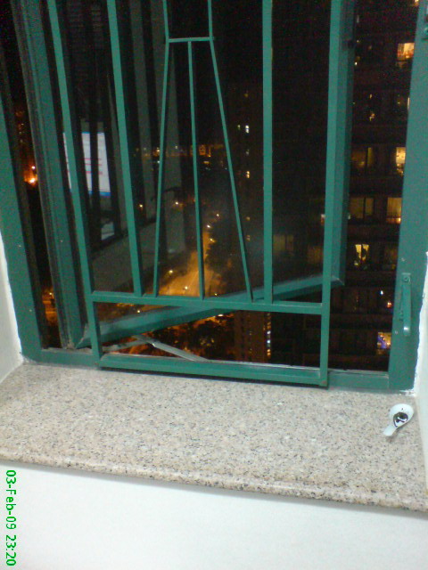

  未安裝時o既 Window

  掛上去o既光管
2009-4-7 10:04 AM
Resize of IMG_6045.JPG (42.86 KB)
  光管內則貼上銀貼紙免燦眼
