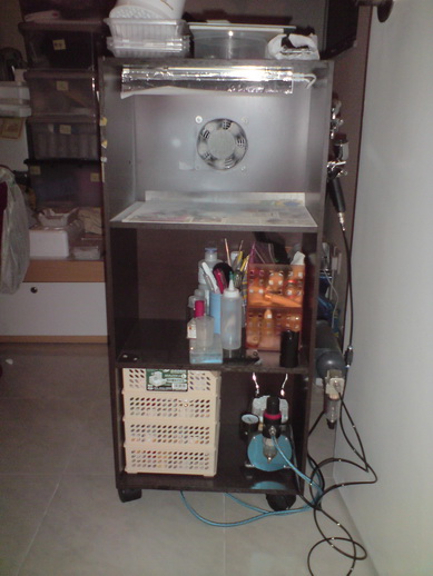

Raybirg NSX
高橋國光
UID 26418
帖子 2281
註冊 2008-2-26
來自 Team Kunimitsu 國光車隊
發表於 2008-12-9 11:56 PM  資料  短消息  加為好友
原帖由 junior 於 2008-12-9 11:35 PM 發表
haha~ 當佢係模型咁整/改, 都幾過引嫁~
Raybirg NSX 兄有無相睇?

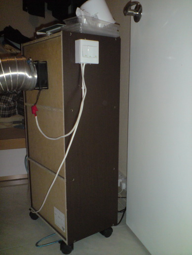

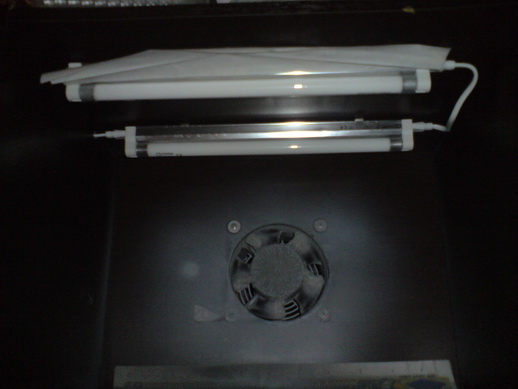

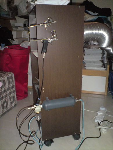

而家槏個櫃太矮,噴油果陣烏低身好勊
小弟獻醜喇
[ 本帖最後由 Raybirg NSX 於 2008-12-10 12:02 AM 編輯 ]
2008-12-9 11:56 PM
  尼個櫃係响實惠買,連轆全高37"5, 闊16"2,深11"3; 唔係好記得買咗 $89.9定$99.9
2008-12-9 11:56 PM
  右邊掛起D 噴鎗同儲氣缸
2008-12-9 11:56 PM
  兩枝12" T5 管
2008-12-9 11:56 PM
  高度仲未去到手柄位
2008-12-9 11:56 PM
  下層存油、泵同雜物.
