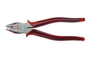

原帖由 steven_ynwa 於 2009-5-8 09:53 PM 發表
平咀鉗係咩黎??
有冇相睇下
分分鐘我有都唔知...
個樣好似幅圖咁
將粒螺絲放落紅圈的位置
一鉗就斷
P.S. 鉗的時候小心粒螺絲斷左之後唔知飛左去邊
呢種方法,個斷口唔會齊,想平的話就要用銼執

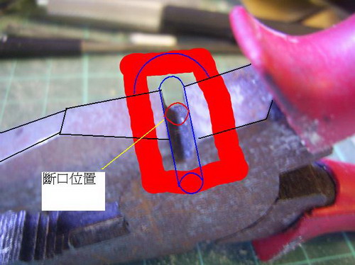

補充一下
這個虎口位置也能用來剪的
以槓桿原理把要剪的東西逼斷
因為不是刃口切斷
切口會比較平

原帖由 K@R!On 於 2009-5-9 02:30 PM 發表
補充一下
這個虎口位置也能用來剪的
以槓桿原理把要剪的東西逼斷
因為不是刃口切斷
切口會比較平
請問係將粒鏍絲橫躺响個虎口入面嗎?

發表於 2009-5-13 07:11 AM  資料  短消息  加為好友  Yahoo!
回復 #11 機動老鬼 的帖子
好似咁樣.......
