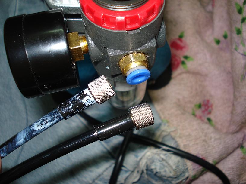

氣喉問題....師兄們請幫幫忙~
換了新水格,但........
這兩個要如何接?
那個接口取不下來的.......

剪左條喉既接頭,按住水隔的藍色掣,塞條剪左頭既喉入去,放手
答完有d驚.... ...補返句:應該係咁掛.....

你要睇吓條喉個直徑係咪同個藍色快接頭一樣噃, 唔係一係插唔入, 一條漏氣.

買個轉頭換左原先既, 幾蚊既姐.

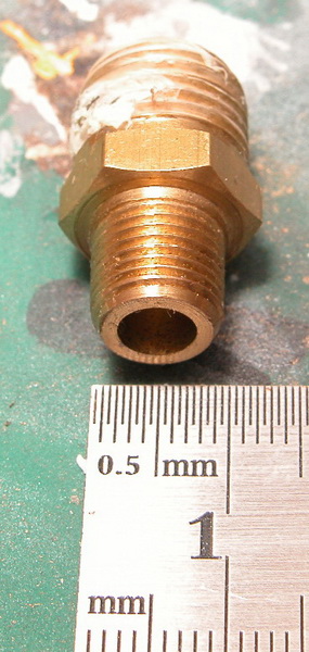

最好就係成粒野拆出黎,即係用士巴拿夾實銅製果粒六角形,成粒扭出來......  然後去五金店買一粒如上面 VampireA 所講的駁嘴,一面扭入去水隔,另一面駁氣喉......  記得落返d水喉膠布防止漏氣。
從你幅圖所見,駁水隔果邊應該用 2 分 (1/4") 喉牙,駁氣喉果邊就 1 分 (1/8") 喉牙,即係粒駁嘴一邊大另一邊細。  如果你唔知我講乜,最好帶埋拆出黎果粒野連同氣喉去五金店配。

明白,等我試試cut左條喉先
錯左就至多買多條喉.........

原帖由 suika2015 於 2009-5-29 12:23 PM 發表
明白,等我試試cut左條喉先
錯左就至多買多條喉.........
我講既cut 喉係簡易方法,但你條喉同個洞既size要夾先得,所以其他師兄教你換頭...呢個方法就安全d...
但cut 左喉唔一定要買過條,條喉既頭係可以用返的,個頭插返入條喉度就得.....
