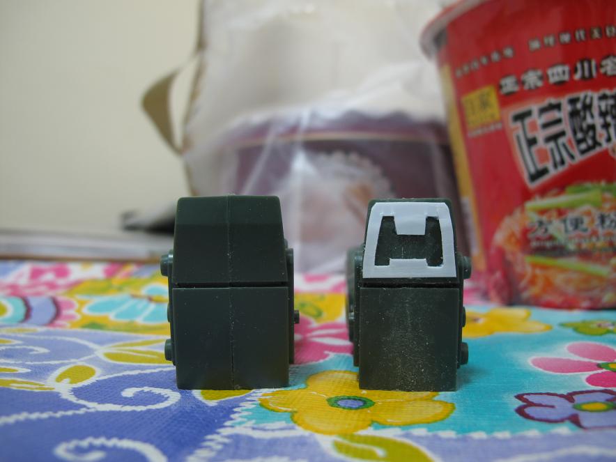

請教界膠片秘技
小弟本來想整膠片美化腳板底,但發現若要界膠片的中間位置有點力不從心
是不是有特別的工具或方法的呢?
(我試過用勾刀再用界刀,結果整成咁…)
另外度位都好易出錯,唔知大家可唔可以教化下小弟呢?

有好多方法,以你圖中圖案為例
首先畫出一個梯形
粗略剪出初型
再用砂紙修邊
之後中間畫出範圍,用鑽鑽窿,界走,修邊
最後用膠條加番突出範圍.完成
注意內角修邊要夠利,用三角銼之類工具

分幾份搭埋佢羅~~~~~~~~

問多句點解要鑽窿先界?

容易啲嘛
而且界入去時膠版會受壓而變型
愈薄愈容易發生
