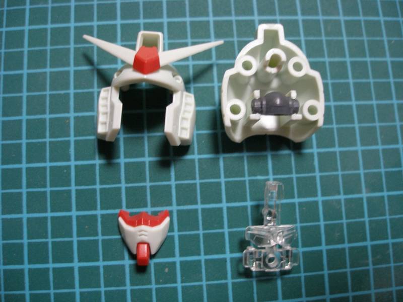

請教: MG RX78 OYW ver. 頭部分件
請教各位師兄, 小弟是初學者, 砌緊MG RX78 OYW ver. & 用噴筆上色, 但不明白頭部如何分件才方便上色再組合, 請問各位師兄有什麼見意給小弟呢?
謝謝!

剪左最頂的透明部件(凸上去監視起個parts, 咁眼同埋面相就可以自由除落黎。

是否將監視器剪下直接用膠水癡實再上色呀?是的話個監視器如何上色好呢?用筆上色好像很容易油出界的.

我自己反而會全部用散件噴晒再砌埋佢,透明部份我會先落 H24號
(唔記得係咪芒果黃),之後 masking 噴黑色。噴黑色先可能黃色會唔上色。
如果你要對眼有反光既話就同相同動作,反轉噴個底就 ok。
兩邊位一樣,郡氏水性白色底先 >  Masking 白色 > 再用孖星法郎油X1 或者 X10 噴黑。
再用法郎 thinner 洗返d 唔要既位。
除非你要補頭頂個夾口位就另計,如果唔係應該呢個方法幾好。

我反而想知...你砌返2件時係咪用膠水...你點對準個位???
