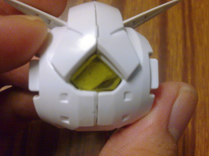

用咩黎補呢d窿好?
我用阿加力膠cut 左兩粒野(見圖),
但係個窿太大,
要搵野補,
用咩野黎補好?原子灰,灰畢地,or ab 畢地?
補完之後可用咩膠水痴呢粒膠好?
希望大家幫幫手

AA膠+爽身粉
補大窿就開傑D 補細窿就開稀D
基本上咩都補得到

其實係咪因為你果兩粒阿加力膠 cut 細左
所以至打算搵野補返 D 窿罅位
不如 cut 過兩粒 fit D 的仲好
你果兩粒膠係咪透明ga?
如果係,我會用透明混合膠或者白膠漿,貪佢唔會白化

咁會唔會痴到粒膠架?

係呀,
因為要cut 一粒都好難啦,
d 膠好q 硬,
用挫係咁磨都磨得好慢,
兩粒膠係咪透明架,
咁咩係透明混合膠??

想靚梗係要花 D 時間喇
砌模型的樂趣源於製作的過程
用 D 時間,花 D 心機 ,做到自己想做的效果至會有滿足感
如果要快,不如直接買咪得仲好
你將粒膠 cut 大少少
然後搵 D 粗 D 的水砂紙平放係檯面慢慢磨 (快過普通針銼)
到差不多大細的時候就轉幼砂紙再磨
直到岩位為止
透明混合膠即是 AB EPOXY,A、B 各一支
用的時候唧出同等份量,用牙纖撈勻佢就用得
日本城有隻 5分鐘的,唔記得 $10 定 $15

原帖由 ONEAL 於 2009-7-15 11:54 PM 發表
咁會唔會痴到粒膠架?
要唔痴膠就要整D{花士令}上去
AA膠爽身粉一定要係開傑

我都明要花時間,
我磨一粒都用左兩,三個中,
不過我唔明點解用砂紙磨會快d.
我係用呢隻銼,
呢個係針銼嗎?
另外想問,
我係先開左個窿先,
有咩方法可以介到粒膠個size 同個形fit d?

咁可唔可以用ab epoxy 代替aa 膠?
因為aa 膠會白化

原帖由 ONEAL 於 2009-7-16 12:06 AM 發表
我都明要花時間,
我磨一粒都用左兩,三個中,
不過我唔明點解用砂紙磨會快d.
我係用呢隻銼292508,
呢個係針銼嗎?
另外想問,
我係先開左個窿先,
我以前讀書的時候就叫呢支做針銼,主要係因為個 size 細
通常係修飾工件用的,粗D的水磨砂紙效果比佢好
P.S. 相中係唔同 size 的銼,下面最細果支就係針銼

呢兩個方法都OK WO,
不過今日買左透明混合膠,
用左15蚊,但係好細支.....
不過B 個個有自由樹脂會易D,
但係我仲未買到
先多謝各位CHING 既解答,
等我今晚痴好左,
之後放圖上黎,
