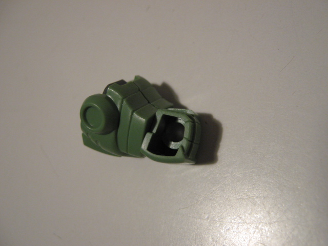

如果這個凹位想填平...
用這個可以嗎??
定係有更好方法??請高手提供意見....

我反而有個問題
呢個唔係sd隻手黎咩?點解要補左佢?

原帖由 i4546546 於 2009-7-20 07:52 AM 發表
我反而有個問題
呢個唔係sd隻手黎咩?點解要補左佢?
補偷膠嘛
建議先剪d膠碎補入去,再加畢地

原帖由 Simpsons 於 2009-7-20 07:27 AM 發表
補偷膠嘛
建議先剪d膠碎補入去,再加畢地
係喎   朝早起身懵懵下
