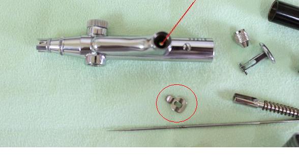

發表於 2009-7-29 08:56 PM  資料  短消息  加為好友
借其他師兄的圖一用. 型號不同, 不過那小鐵片是一樣的.

發表於 2009-7-29 10:17 PM  資料  短消息  加為好友
小的那一端的向上,橫的把鐵片放進去之後再轉方向(我示意圖中的 S 形狀)
鈑機那根銅柱垂直向下,在噴筆鈑機安裝處往內看
有一個圓形的凹洞,把銅柱對準凹洞插入
之後上噴針,鎖緊
