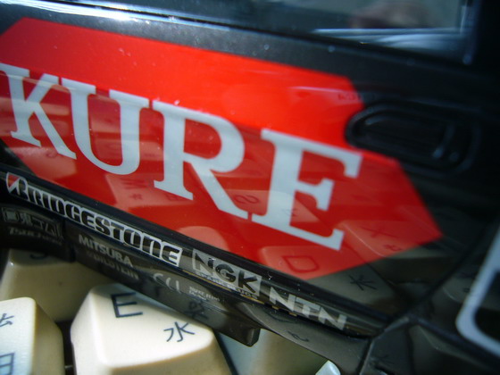

水貼軟化劑一問
想問下水貼軟化劑乾左之後有D好似水漬咁的野
噴光油前使唔使整走佢?
抑或唔理佢,當處理水貼高低級咁
噴到足夠厚度後,將光油磨平後就會唔覺呢

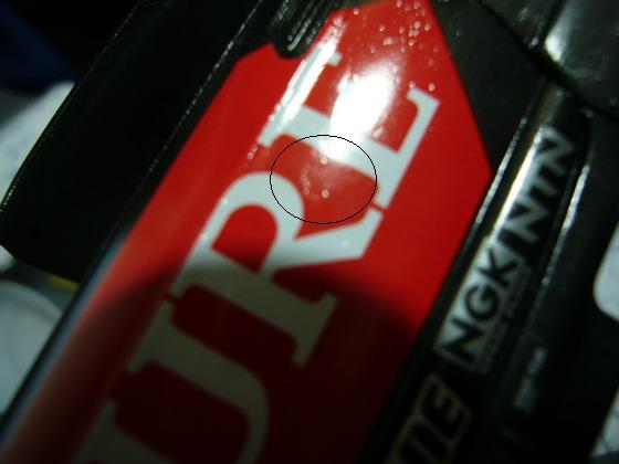

發表於 2009-6-21 12:33 AM  資料  短消息  加為好友  Yahoo!
試過咁做,不過抹唔走

發表於 2009-6-21 12:36 AM  資料  短消息  加為好友  添加 zoincia 為MSN好友 通過MSN和 zoincia 交談
原帖由 Devil 於 2009-6-21 01:03 AM 發表
試過咁做,不過抹唔走
如果係軟化劑應該抺得走
,or 試下濕耐少少,等佢浴浴地再抺
有冇相睇睇

發表於 2009-6-21 01:00 AM  資料  短消息  加為好友  Yahoo!
影得唔清,要反光至睇到個情況
就咁睇就好似個底做得唔平咁(其實唔係)
又有D似補左另一張水貼係面咁
[ 本帖最後由 Devil 於 2009-6-21 01:01 AM 編輯 ]

發表於 2009-6-21 01:10 AM  資料  短消息  加為好友  添加 zoincia 為MSN好友 通過MSN和 zoincia 交談
照睇唔似水漬
似係氣泡,就算個底平都可能會有
但我睇唔清楚,唔肯定
都係等其他c師幫手

發表於 2009-6-21 01:20 AM  資料  短消息  加為好友  Yahoo!
原帖由 zoincia 於 2009-6-21 01:10 AM 發表
照睇唔似水漬
似係氣泡,就算個底平都可能會有
但我睇唔清楚,唔肯定
都係等其他c師幫手
圈住果個位摸上手係有少少凹落去的感覺
應該唔係氣泡
D漬就好似水珠係玻璃面上高咁
水份揮發晒後,水珠的邊沿留低的痕跡
但係用水又抹唔走

發表於 2009-6-21 01:24 AM  資料  短消息  加為好友  Yahoo!
原帖由 優質肥牛 於 2009-6-21 01:11 AM 發表
如果味上光油情況下呢張相好難答!加小小水係上面透出梨效果會係點呢?
張水貼早幾日上的,呢家已經乾透晒的
我岩岩試過加D水上表面(大範圍D)
隔住層水就唔係咁覺D痕
呢個方法可唔可以當係模擬噴左足夠厚的光油之後的效果

發表於 2009-6-21 01:47 AM  資料  短消息  加為好友
原帖由 Devil 於 2009-6-21 01:54 AM 發表
張水貼早幾日上的,呢家已經乾透晒的
我岩岩試過加D水上表面(大範圍D)
隔住層水就唔係咁覺D痕
如果隔住層水冇出現呢個情況就代表冇事!因為之前我同樣有同樣情況出現!最後噴完光油後就冇問題,
但如果隔住層水後所出現情況•會同上完光油後效果一樣,呢點要注意一下!

發表於 2009-6-21 02:15 AM  資料  短消息  加為好友  Yahoo!
唯有聽日噴光油試下
反正呢家都做唔到D乜野
想問下呢! 咁你上次係咪一噴就OK?
抑或要噴到咁上下厚至解決呢
因為我摸上手都覺得D痕幾明顯下

發表於 2009-6-21 02:29 AM  資料  短消息  加為好友
原帖由 Devil 於 2009-6-21 02:45 AM 發表
唯有聽日噴光油試下
反正呢家都做唔到D乜野
想問下呢! 咁你上次係咪一噴就OK?
抑或要噴到咁上下厚至解決呢
因為我摸上手都覺得D痕幾明顯下
我上次問題出現係水紙邊(透明邊),過完光油後冇問題,但我睇你張相應該係凹洞
嘗試用光油用筆填番D 凹洞,乾後磨平上光油睇吓得唔得!

發表於 2009-8-10 10:22 PM  資料  短消息  加為好友  Yahoo!
原帖由 優質肥牛 於 2009-6-21 02:34 AM 發表
等你報告
報告報告
架車捽得7788啦
之前水貼軟化劑乾左之後做成好似水漬的野
同處理水貼高低級一樣咁做法
捽完之後係會唔見左的
以後知道點做啦
P.S. 今次係第一次捽花車,真係好神奇,真係可以捽到唔見晒D邊
