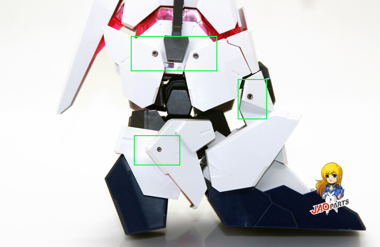

hi,請教一下,近來買左個pg 獨角獸既金屬件
應該係
度位->鑽洞->試裝->拆番金屬件->上灰->上色->上金屬件
定還是
上灰->上色->度位->鑽洞->上金屬件
定還是
度位->鑽洞->上金屬件->落masking->上灰->上色
感謝指教!

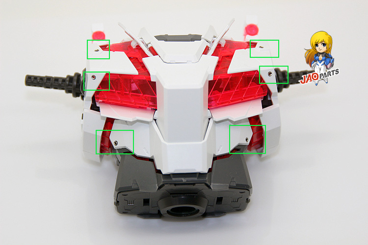

我個人是用第三個的方法,先買個打圓形貼紙的工具(好似平時d人開雞眼孔那種),方便開d圓形遮蓋紙和金屬size一樣。
好處:
1)上了灰和油先,個孔會細了很難入個金钃件
2)未上灰油前加aa膠出錯重有得救。
3)萬一油真的噴上了金钃件,還可以用刀小心地批走番d油的。
不過,大的金屬件當然是用第一個方法好,如你圖三手中間那個位。大金钃件好小會點aa膠出錯
我剛放上模聯的太空坦克就是用這個方法上金屬件的
