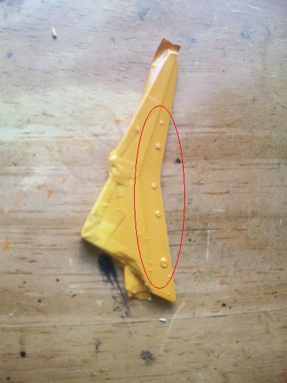

雙星噴罐 tamiya 問題....(加相)
噴左落件件度...過一陣會起氣泡....
又唔咪好遮到 本身件件d色..(我用橙色 TS-56) 件件本身都係橙色..
有沒師兄可以救下我.....

未試過氣泡喎, 你點噴呀? 影張相來睇睇

原帖由 推人 於 2009-9-3 12:09 AM 發表
有沒師兄可以救下我.....
起泡可能係未搖穩d油 / 噴油時與模型太近 (應該距離10~15cm噴)
*雙星油本身既遮蓋力唔高 , 最好噴主色前先噴一層灰/ 白灰先 (如要由黑噴白更要先噴上一層底灰先)
希望幫到師兄~

噴灰 要買邊隻好 有沒no.提供(第一次玩噴罐乜都唔識)
感謝各位師兄幫忙

同意~~雖然雙星噴罐比gunze平,但就好難搖得勻,我以前同人講笑咁講,話真係要買部搖珍珠奶茶機,返屋企用專係黎搖雙星噴罐~~
另外噴的時候手動作快些,噴的薄些會減少表面出現氣泡現象

經驗係要搖最少5mins先勻, 易積油, 唔好打算一下就噴到實色, 要慢慢一層層噴.
end up 我覺得係雙星用油多過郡氏

其實各位師兄 係習慣打橫左至右噴
定係打直上至下噴?
同埋一層幾耐乾?

方向正常黎講多數都係左至右 , 不過視乎個人習慣(就手)者
每層之間等幾耐都無定既~我就會等半個鐘到

經過各位師兄提點, 終於沒氣泡~~靚晒!!
感謝各位
