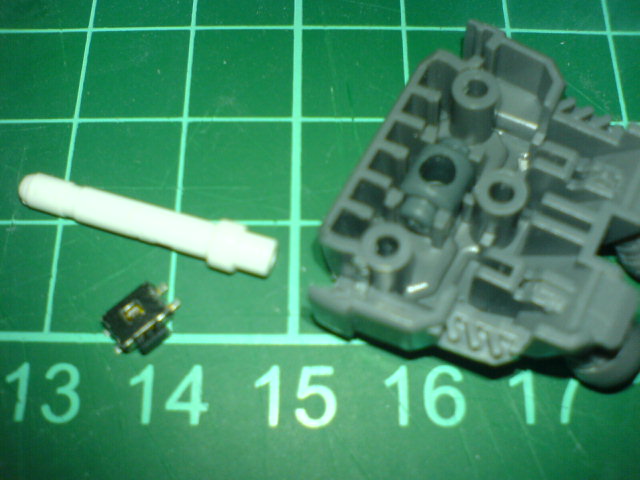

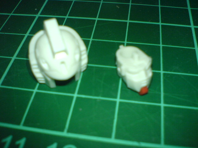

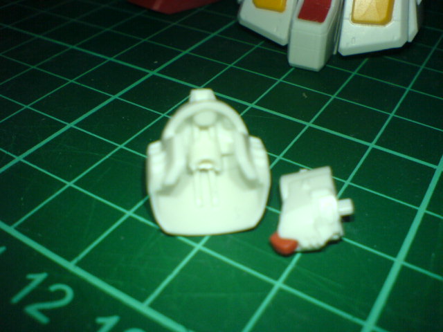

Led 加燈問題!!!!
主要要3個問題
1. 如何加粒led落去( 好細, 個位)
2. 眼部係咪用燒紅左既工具去開洞?
3. (如果我想JKL兄咁既劍把做開關, http://hk.myblog.yahoo.com/gundam-jkl/article?mid=6062 )
想知道如何加開關!?? ( 圖3)
始終第一次接觸LED, 唔係好識靈活運用....
但我自己都曾經試過/諗過, 但方法都唔係好得
希望可以集思廣益
PS. 現時我有既開關係接觸式微形開關
[ 本帖最後由 大塚愛 於 2009-9-27 11:11 AM 編輯 ]
2009-9-27 11:10 AM
  頭部結構...如何加粒led落去( 好細, 個位)
2009-9-27 11:10 AM
  眼部係咪用燒紅左既工具去開洞?

  想知道如何加開關!??

人地係MG黎嫁喎
HG加燈會好麻煩= ="""

第一次就想加落1/144之上係好難啦
搵隻mg用佢的透明件做左一次先啦

第一次響hg 加真係好難,
而且仲要加埋開關.....
我都係岩岩先開始玩加led,
我就響d sd 加先,
咁樣我覺得會易上手d,
起碼你知道要點樣set d 野先,
如果你真係要加,
你睇下改下同頭連接既膠,
放個led 響個度睇下得唔得,
唔得勿插
你個部係30年ver?

你搞錯個問題
難度唔單止係你點加led
在加led之前,請自行想辦法把眼睛部份做成透明件
覆透明件又好, 成個位用透明膠片做過又好
總之唔係兩個洞入面有粒led就算的
加led果下野從來都唔難, 打空曬入面有位就得
問題係前前後後的配套功夫你做成點

多謝師兄意見, 但好似有小小火藥味?! 都係互相交流下姐!!
如果係既,,,我諗住加透明膠片做隻眼位
但我用" 燒紅工具"如整洞正唔正確???
定用 "spicy" 雞去點一點,,,之後慢慢用筆刀修正
原帖由 唔甜 於 2009-9-27 01:35 PM 發表
你試下用1/100練下基本野先
你基本野都未有就難度挑戰.....未免有點困難..
基本野為之咩先???....拉線呢d都我明白, 同埋我老豆都識
但整洞, 開關, 我係差d idea?....
原帖由 woo 於 2009-9-27 01:41 PM 發表
佢對眼唔係透明件,好難攪喎
oo就話有啫
邊明膠粒, 可以係我部MG 渣古到CUT 膠框到拎, 不成問題

多謝師兄回答, 其實我都算心急左....其實JKL兄係3星期後就會出頭部加燈
呢段時間我都係到諗緊開關等等問題
如果最後真係唔得, 我會買粒唔係接觸式既開關
但無咁好睇ONLY
SET方面我識(我老豆), 佢係做冷氣, 冷氣維修, LED既錫接對佢黎講係EASY, 同埋大概既理念我自己都明白, 係用辣雞方面比較危險

發表於 2009-9-28 05:06 PM  資料  短消息  加為好友
新手咁整hg 得與唔得我就唔講了.
不過點都唔好用辣雞之類既工具去開hole, 實出事的. 用鑽又得, 用鑼咀都好, 但就唔好用熱既野.

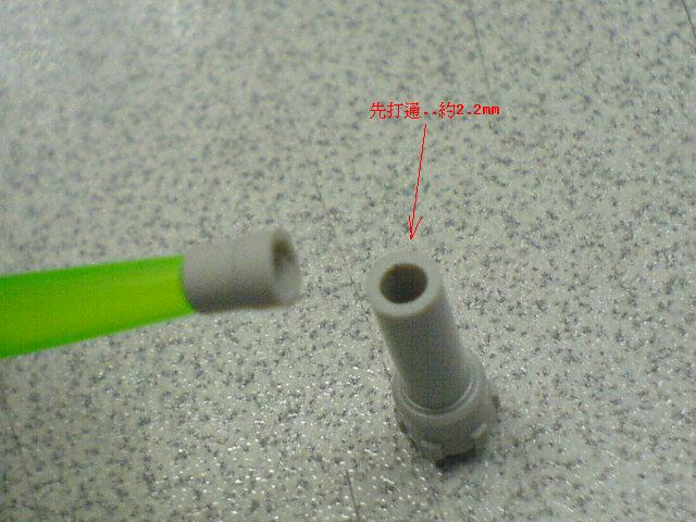

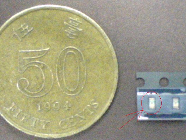

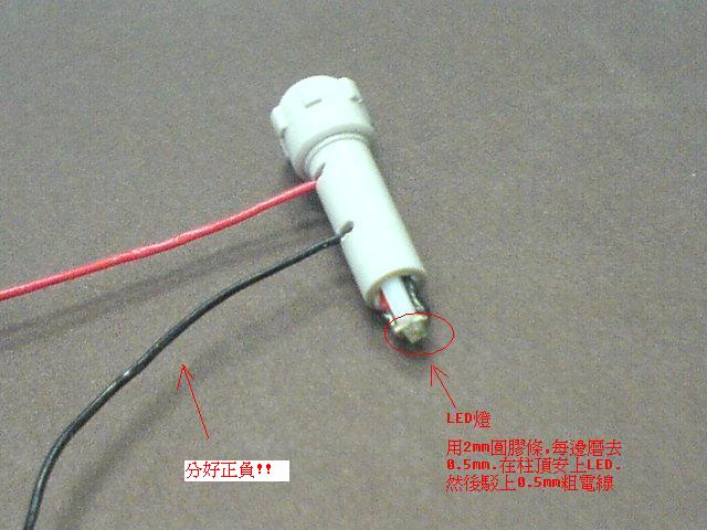

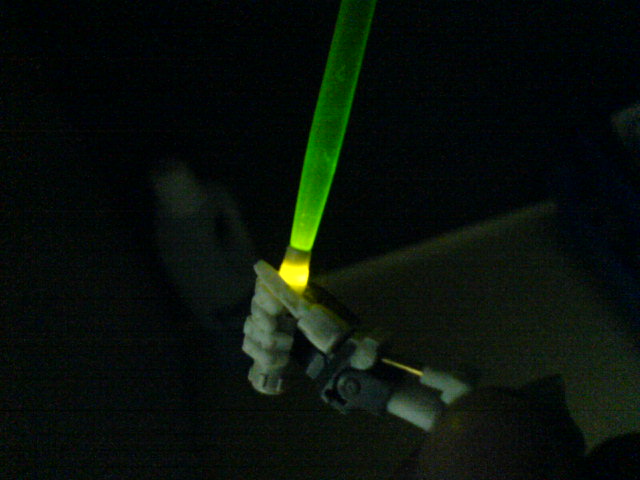

參考....加係劍度...

原帖由 VampireA 於 2009-9-28 05:06 PM 發表
新手咁整hg 得與唔得我就唔講了.
HAHA, 出時嫁嗎...
OK...多謝吸血比既意見...就黎大D SIZE既鑽鑽洞, 之後慢慢磨研 or 磨薄
http://hk.myblog.yahoo.com/photo ... ev=885&next=832
呢位師兄就係, 淨係磨薄已經帶出好光既效果

原帖由 ^_^ 於 2009-9-28 05:12 PM 發表
參考....加係劍度...
304263
304264
304265
304266
^_^ 真係多謝晒你....竟然拍晒過程...唔該晒
可惜唔係我想要的, btw 都要多謝你
