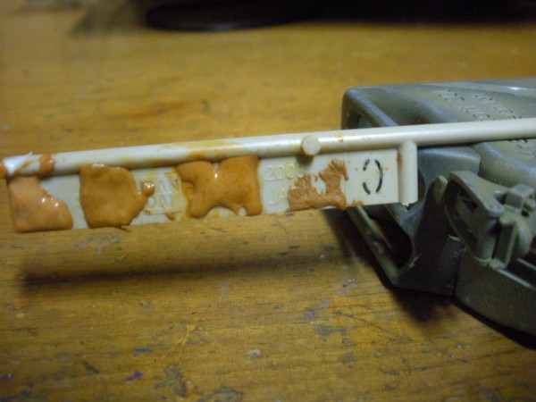

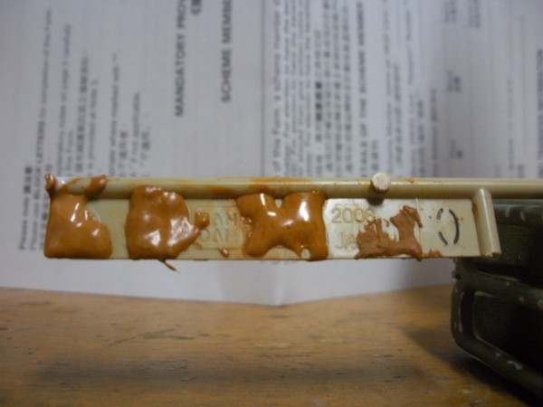

oj
UID 27984
帖子 4509
註冊 2008-4-3
發表於 2009-9-14 05:59 PM  資料  短消息  加為好友
ENAMEL + 白膠漿
右起:
ENAMEL + 白膠漿 + 木粉
ENAMEL + 白膠漿
ENAMEL + 白膠漿 + 少量爽身粉
ENAMEL + 白膠漿 + 大量爽身粉
白膠漿乾後會勁收縮
過幾日再睇睇変化
[ 本帖最後由 frankie 於 2009-9-14 06:36 PM 編輯 ]

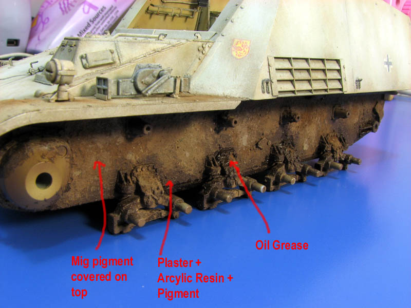

louisuni
UID 11196
帖子 11997
註冊 2006-5-29
發表於 2009-9-14 09:35 PM  資料  短消息  加為好友
原帖由 philipks 於 2009-9-14 01:48 PM 發表
Thanks louis兄very much
請問這方法是否比傳統的“畢地+油彩+少量真泥” 有很大分別?
客氣了, philipks 兄.
我自己就未試過 “畢地+油彩+少量真泥”呢種方法.  以前都係用田宮補土先做型, 後上色.   今次都係第一次用 mig 的套裝.  剛再影了一幅相給 philipks 兄看看效果.
底盤既 texture 全部係 plaster + arcylic resin + mig pigment 混合而成.   你可以見到乾後唔係 100% matt, 有點濕潤既效果, 所以若果唔想係好濕既效果, 可以唔加 gloss 都已經足夠.   跟住, 我再用 x-20a + pigment 再篤多種乾泥既效果, 表達已乾透, 唔同顏色既泥漬.  最後, 油污係用 grease 套件筆塗就可以了, soap wet 可以做出好光澤, 薄塗一層就會較啞, 似舊污.  效果自己覺得很不錯, 而且好方便.
大家不妨多給意見.

發表於 2009-9-16 01:24 AM  資料  短消息  加為好友
原帖由 frankie 於 2009-9-14 06:29 PM 發表
ENAMEL + 白膠漿
右起:
ENAMEL + 白膠漿 + 木粉
ENAMEL + 白膠漿
302343
302344
白膠漿乾後會勁收縮
過幾日再睇睇変化
frankie 兄.謝回答我自己覺得右邊比較好。不果粒子大小好像大統一了一點
有新update 再post 上來看看啊

發表於 2009-9-16 01:27 AM  資料  短消息  加為好友
原帖由 louisuni 於 2009-9-14 10:05 PM 發表
客氣了, philipks 兄.
http://i14 ...
louis 兄 你做得真的很好。乾濕變化很自然。那個oil grease真是好東西呢。要考慮入貨
