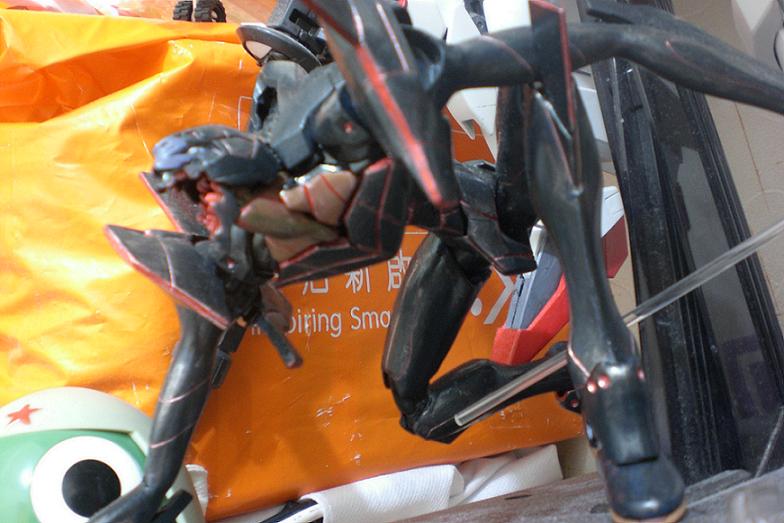

手油上色d件會變脆 ? 求高手解答
如題, 本人一向都是手油高達的, 但發現上色後關節, 特別係手指等都好像變得比較脆和易斷 (我會先假組一次, 所以有比較). 我想問各手油的大大有這個問題嗎? ,而玩噴油的名位又有沒有這方面的經驗?   p.s 我已經試過分開上色後再組 and 我用的係 mr colour 油性

  小改, 相機差 =.=
