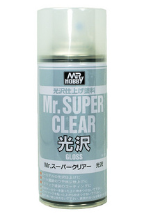

想問噴光油??
想問下各位師兄噴光油你地通常用邊隻光油?(有圖最好)
同埋通常會噴幾多層呢?
謝謝

發表於 2010-2-2 01:55 PM  資料  短消息  加為好友
想知整咩模型同要求先
因為整普通科幻,噴一兩層就得
整車要求高啲,可能用噴車用的聚脂油

發表於 2010-2-2 05:22 PM  資料  短消息  加為好友
唔該師兄先.....都係普通高達之ma.....不過想佢令d....靚d
我用左呢隻噴左一層....效果唔係咁滿意.....唔夠令面
2010-2-2 05:22 PM
發表於 2010-2-2 10:28 PM  資料  短消息  加為好友
可能要噴多幾層
如果要做到鏡面效果就幾難
因為三尖八角,好易捽甩油

聚脂油係

發表於 2010-2-3 07:35 AM  資料  短消息  加為好友
原帖由 aozaki 於 2010-2-3 12:49 AM 發表
聚脂油係
GP2..... I think
The model shop in SSP has
around $200 1 pack

原帖由 fmks 於 2010-2-2 06:40 PM 發表
係咪早幾日又濕又大霧噴?
係就要等天氣好,濕度低先噴得"令"..

發表於 2010-2-3 10:07 AM  資料  短消息  加為好友
原帖由 subaru_168 於 2010-2-3 09:42 AM 發表
係咪早幾日又濕又大霧噴?
係就要等天氣好,濕度低先噴得"令"..
就係lu....好似有d粒粒咁....唔得滑....係唔係要摔下佢....會比較靚d架.....請指教

發表於 2010-2-3 11:18 AM  資料  短消息  加為好友
濕度高唔怕,落雨更好唔會大塵。將要噴光油件模型,用風筒熱風吹暖,然後噴油就可以。唔會起白,仲令tim。
發表於 2010-2-3 11:33 AM  資料  短消息  加為好友
原帖由 fmks 於 2010-2-3 11:25 AM 發表
有少少正常
如果唔係啲車友唔使拋得咁辛苦

發表於 2010-2-3 12:30 PM  資料  短消息  加為好友
請問GX-100開稀比例係幾多?係咪要用leveling Thinner?
