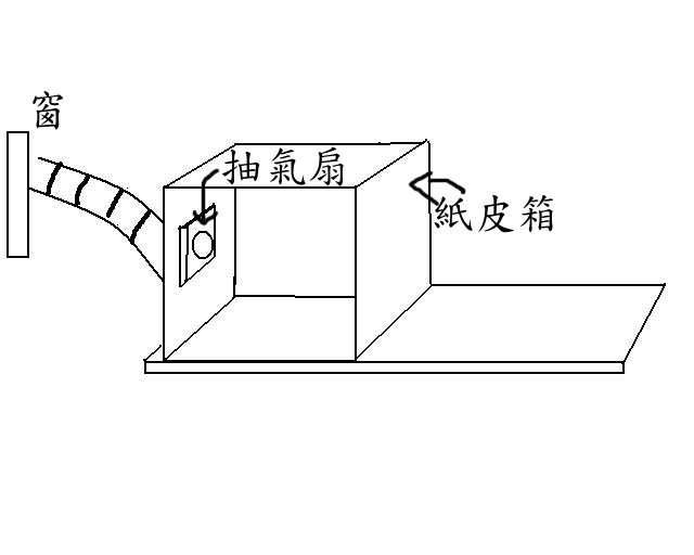

抽氣箱一問~
我想係屋企整個抽氣箱,
畫左張圖,有幾個問題想問~
1.個抽氣扇放係左手邊,有冇問題?
2.用紙皮箱,唔同阿膠力膠箱,得唔得?
3.邊度可以買個抽氣扇?大約幾錢?

1.個抽氣扇放係左手邊,有冇問題?
可以,但係氣流會差少少,唔夠係後面好
2.用紙皮箱,唔同阿膠力膠箱,得唔得?
可以,不過耐用性會爭o的
3.邊度可以買個抽氣扇?大約幾錢?
如果想買ac扇,可以去鴨記,55蚊一把
如果買dc扇,好多電腦舖都有,e.g.深水步黃金,灣仔188
P.S.記得加燈係個箱入面
我果個係咁o既

@xsaix
請問你把抽氣扇的抽力(cfm)有多少?

原帖由 宏仔 於 2010-7-8 03:08 PM 發表
@xsaix
請問你把抽氣扇的抽力(cfm)有多少?
把野個spec.
Rating Voltage 220
Power Current 0.12
PowerConsumption 21
Speed 3150
Air Flow 117
Static Pressure 0.39
Noise 50
