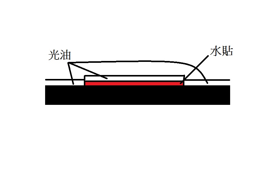

我尋日試左噴光油諗住消邊, 但係根本做唔到網頁個效果, 狂濕噴5~6層條水貼邊都仲O係度, 甚至噴到D 光油唔再光, 變左消光
我噴第一層O個時有用風筒吹但係第二層開始就冇
我用光油46, 開稀1.5倍噴, 大細風壓都試過, 請問係咪用噴罐個效果會好D?
我想消條邊係壽屋小惠惠條眼眉毛

其實你重睇到條水貼邊係好正常既事
如果你噴到無左個高低位即係你已經噴得太厚
比兩張圖你睇你應該會明
第一張係噴完光油

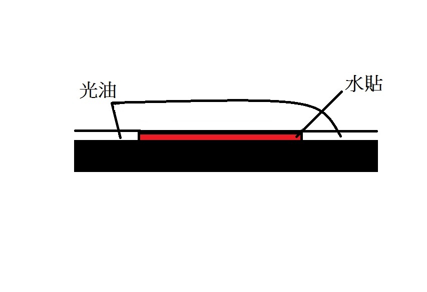

第二張係磨左之後
磨完之後先再上消光就唔會再有水貼邊見到

原帖由 =鋼= 於 2010-8-14 11:16 PM 發表其實你重睇到條水貼邊係好正常既事
比兩張圖你睇你應該會明
第一張係噴完光油
第二張係磨左之後
磨完之後先再上消光就唔會再有水貼邊見到
即係我都係欠磨邊呢個步驟?
等我仲以為噴厚D 唔駛磨, 因為我怕磨穿.....

原帖由 victorsky 於 2010-8-14 22:07 發表
即係我都係欠磨邊呢個步驟?
係就係厚D唔洗磨
不過會搞到成舊野個樣好怪
你怕磨穿既你咪濕噴多一兩層囉
噴細件用噴筆已經算係易控制
我地噴車重難搞
