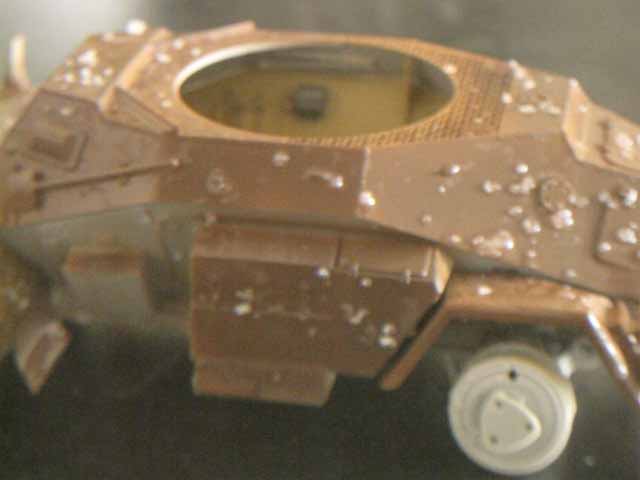

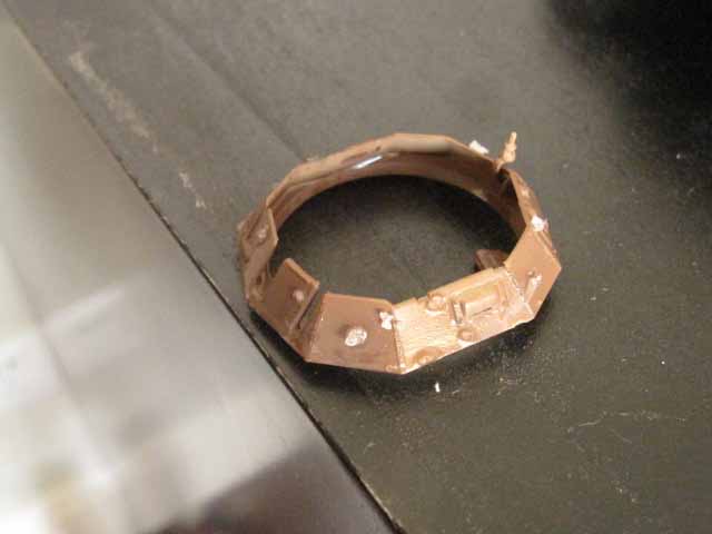

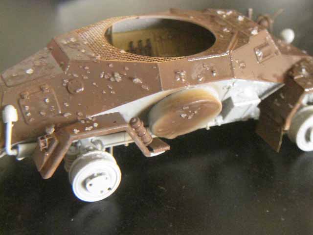

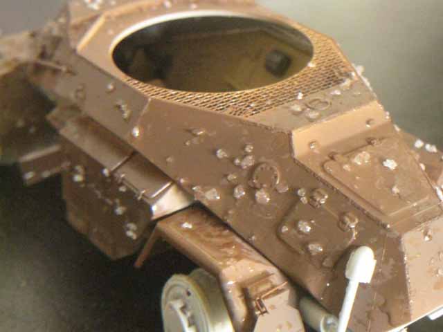

“食鹽噴漆法“
“食鹽噴漆法”(可能係今叫卦)按照師兄們留低既方法,先將模型噴上水,根據不規則地手撒食鹽,食鹽中有大有細。我依家等拒幹(相信依家應該幹座)。稍後update大家
小弟第一次做,做唔好請見諒
2010-8-14 06:16 PM
  先將模型噴上水,撒食鹽
2010-8-14 06:16 PM
2010-8-14 06:16 PM
2010-8-14 06:16 PM

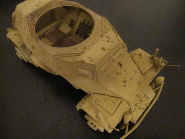

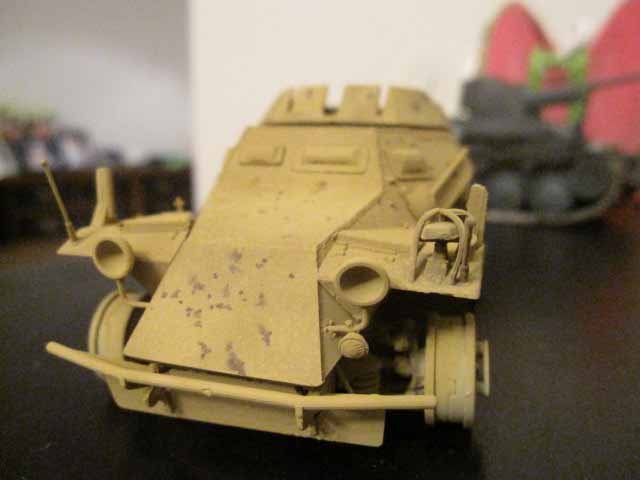

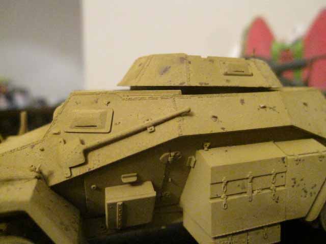

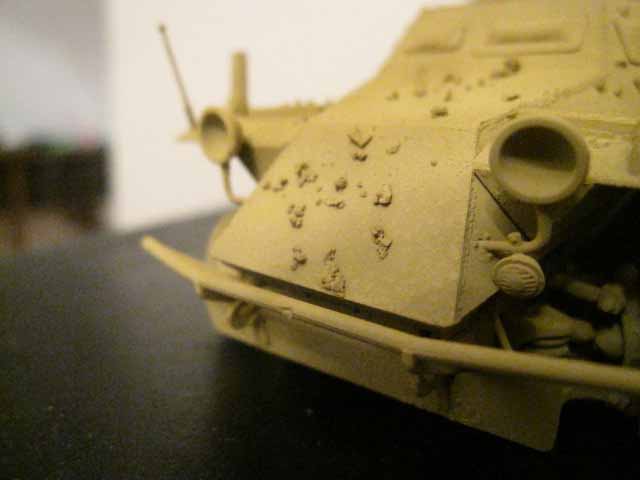

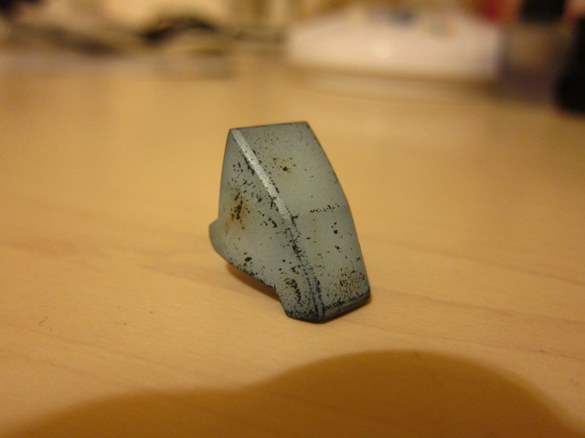

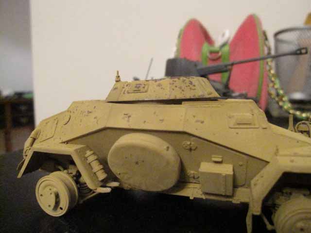

食鹽噴漆法完成
乾左後將食鹽整走就完成啦!
第一次做,感覺唔係好好。D底漆有D模糊,唔係好sharp個種。是否應該在灑鹽前在底漆上噴上光油或者其他方法?上請問有無人指教下。
2010-8-14 06:20 PM
  模型乾左
2010-8-14 06:20 PM
2010-8-14 06:20 PM
  食鹽整走後
2010-8-14 06:20 PM
2010-8-14 06:20 PM

發表於 2010-8-14 06:28 PM  資料  短消息  加為好友
可能位置問題
其實唔使噴水,用鹽做成半濕點上去都得
我地稱為鹽蝕法

發表於 2010-8-14 09:22 PM  資料  短消息  加為好友
D 鹽好大粒, 睇落唔多協調.
