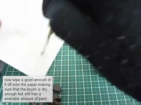

發表於 2010-6-2 05:57 PM  資料  短消息  加為好友
水溶顏料= 好處手油可以用水洗筆, 但開稀要番x-20a,
洗噴筆要 x-20a咪好貴..
6-7隻色, 是否要準備定6-7支晝筆?
你鍾意大中細各一支加減乘 都得
我自己大中細兩set. 因為油性"油"洗完乾左硬"掘掘", 用番油水性油唔順手
唔知你有無見過 dry brush / weathering
http://www.youtube.com/watch?v=M2jNCRo_VyM&feature=related]
http://www.youtube.com/watch?v=vlQR5lna51M&feature=related
酒精=藥房10蚊支 消毒火酒 , 唔係d小大學生又問邊道平d
[ 本帖最後由 alexlee2 於 2010-6-2 09:23 PM 編輯 ]

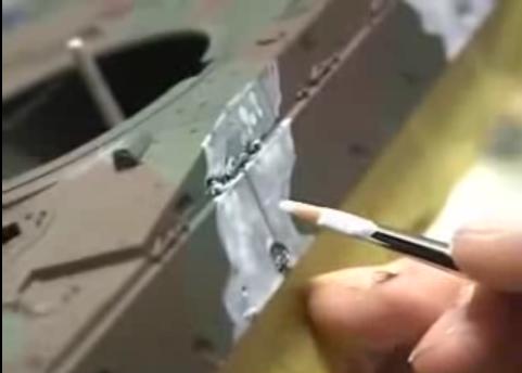

發表於 2010-6-4 12:20 PM  資料  短消息  加為好友
白色油成pat屎/ 一撻撻 是田宮水性油 難均, 如果支筆或手勢都好明顯, 我總覺得田宮油完似玩雪地迷彩,不能極gundam 光澤咁.
初學手深色油會 易d.
http://www.youtube.com/watch?v=4VQS_MdvAow&feature=related
你遲出世,買不到上世紀好雜誌 全方位, 請自己多d去台灣d blog 睇人step by step 制作(坦克, gundam)
影2張俾你有個啟發
漬洗=樓上youtube 睇 washing weathering卒 坦克
[ 本帖最後由 alexlee2 於 2010-6-4 02:15 PM 編輯 ]
