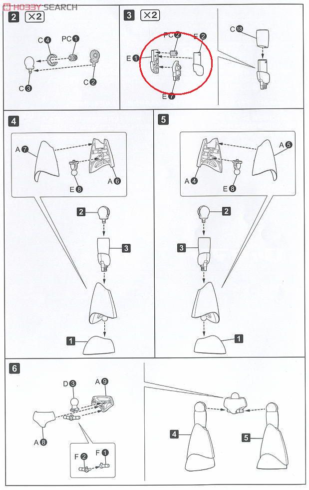

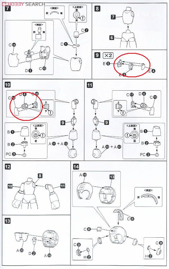

ROCKMAN分件一問~!!
請問壽屋出個隻ROCKMAN,佢隻手同腳個關節位可以點樣分件呀?
我諗黎諗去都諗唔到,希望高手們可以幫幫忙~!!

E3 & d4 , E1 &E2 界開少少位, 做卡入式~

貌似全部c切就可以。(就咁睇說明書唔肯定)

呢隻我都有砌
反而想問樓主點解要分件? D4 果個位外露晒出黎, 唔讚成做"C"位卡入去!!
另外兩個位都唔係咁好, 雖然係ABS膠, 但始終都係關節受力既位, 玩兩野就會鬆晒

原帖由 willowyu 於 2010-10-21 01:50 PM 發表
呢隻我都有砌
其實係因為我覺得分件上完色再砌返入去會好睇d乍~!!!
如果係咁照你意見係唔好分件會比較好??
