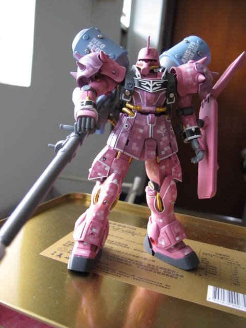

噴左油性金色先, 唔洗mask, 之後用黑色既琺瑯油噴上去, 乾左之後孕?20(唔知有無記錯 )清左金色上面d黑色~
我隻666都係咁做, 不過顏色唔同

原帖由 Cybray 於 2010-10-25 08:27 AM 發表
我隻666都係咁做, 不過顏色唔同
http://i153.photobucket.com/albums/s202/Cybray/IMG_2 ...
隻666好令
好中2隻綠色
有排我先有咁既功力
姐係先上左金色part
再用琺瑯油上隻黑色?
[ 本帖最後由 風緣 於 2010-10-26 01:53 AM 編輯 ]
