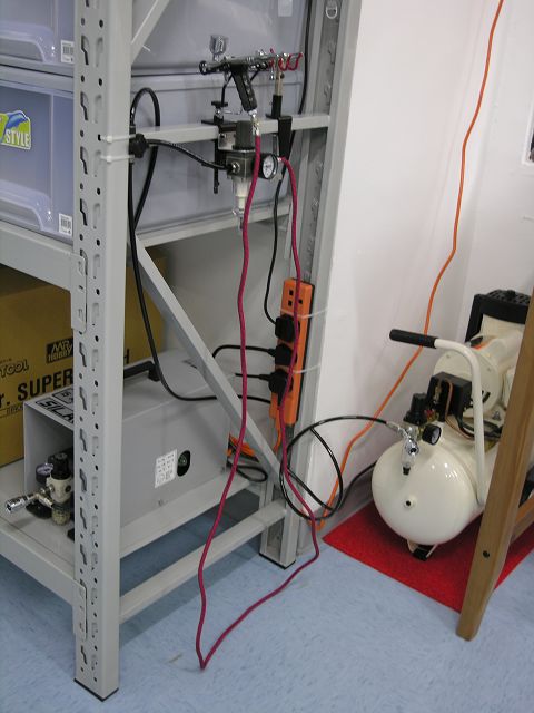

個裱好難拆ga?同埋你即使要看氣缸有多少氣你直接看水隔那個就行了~因為水隔那個顯示出來是3條喉的氣(其中一條仲超短)+氣缸的氣,雖說多了3條喉的氣量,但偏差不會太離譜....
終極ver
照你提議,終於改好
個計用左九牛二虎之力拆左啦
仲未實戰,但應該係最理想做法,冇問題
多謝師兄們的意見

咁樣最好la~~應該無乜水出囉~~
順手一問
佢戈個調壓式水隔點調壓ga?
我有佢都唔會用= =
[ 本帖最後由 仲人 於 2010-6-19 11:30 AM 編輯 ]

咪扭佢頂個黑色掣

樓主問題已解決, 但我都想糾正一下:
1. 氣泵出氣帶水, 唔係因為空氣被個泵加熱, 反而係空氣愈熱, 可容水量愈高, 唔會釋放出黎.
氣泵個缸會有水係因為: 空氣壓力愈大, 空氣可容水量愈低
所以空氣經氣泵加壓後, 水份會被釋出係缸底, 雖然空氣被泵加熱, 可容水較室溫空氣高, 但係個缸又會慢慢降為室溫.
2. 噴筆出氣帶水係因為: 氣壓急速下降(空氣彭脹)會吸熱能另氣溫下降, 空氣可容水量變低.
係連續噴氣下, 壓縮空氣未係個氣缸內降溫就噴出黎會加大溫差, 出水更多.
所以想唔噴水:
a. 長時間使用下, 減低氣泵溫度(吹風扇或air con), 氣缸愈大愈好 -> 等D壓縮空氣可以慢慢降溫, 水積係缸底.
b. 氣缸經常放水
c. 水隔同氣泵勿直駁, 中間用喉連接->壓縮空氣到水隔前進一步降溫
看下列網站就會明白:
http://www.engineeringtoolbox.co ... sed-air-d_1275.html
順便post下小弟套架生
