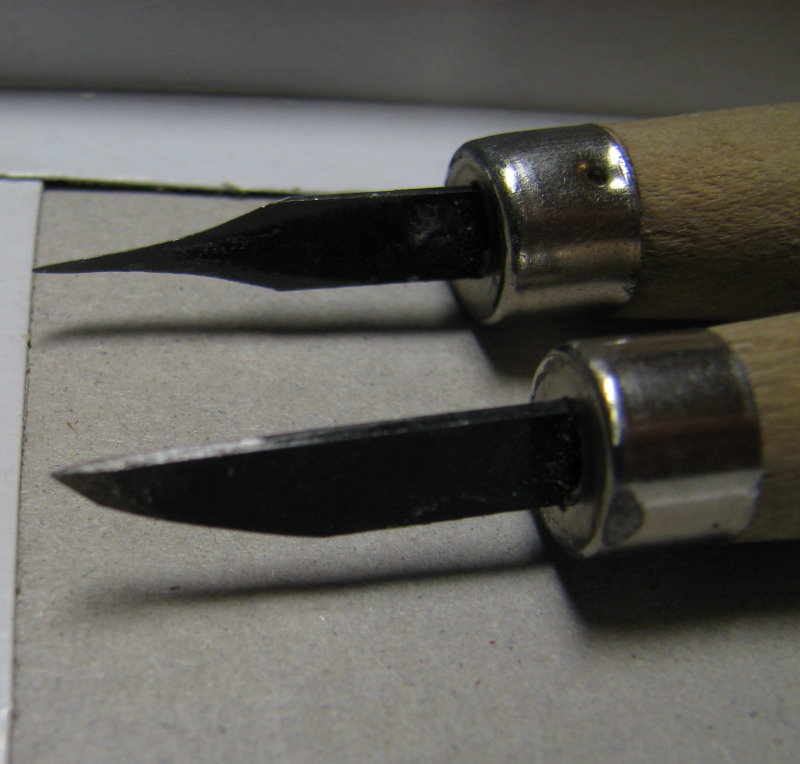

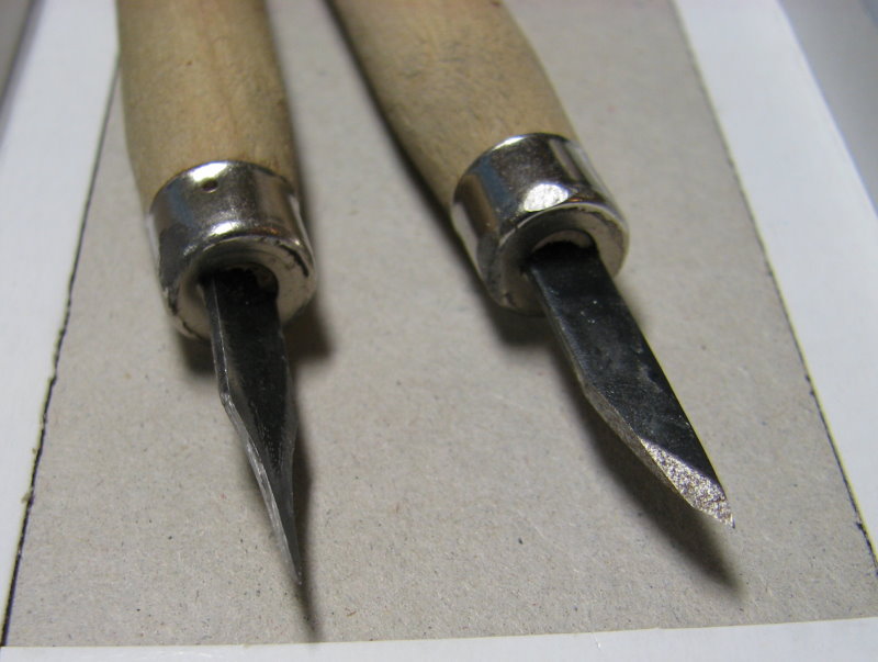

再示範比大家睇,點樣不正確地浪費了兩把好好的彫刻刀!
這是貧苦大眾的刻線刀!
