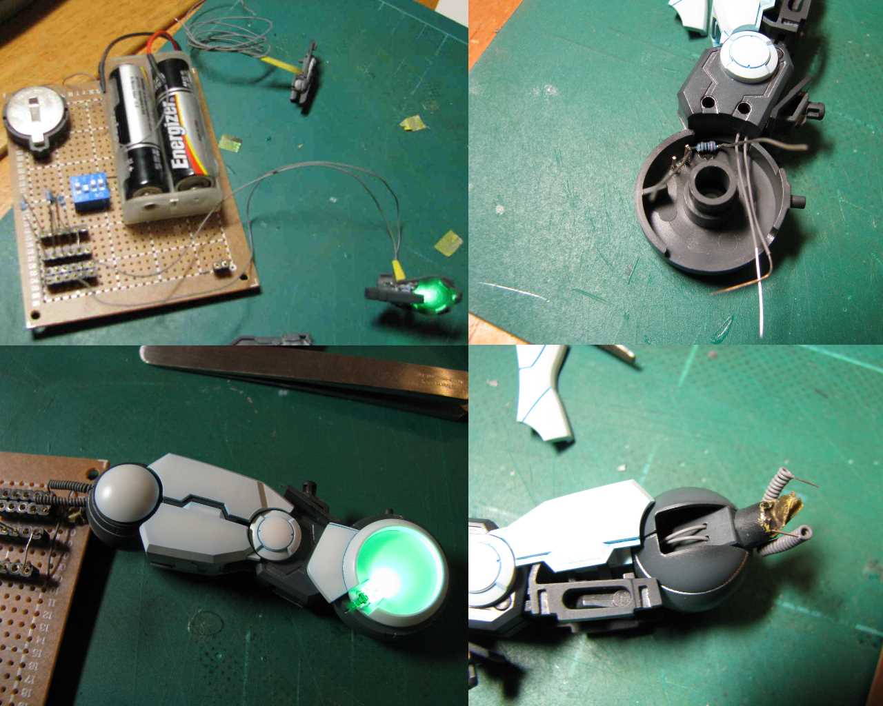

講開又不妨講埋. 樓主用左個 4位 DIP 掣, 但只用了其中兩個開關, SW1,2 idle,  SW3 - 2支 AA, SW4 - 2032, 但用 SW3, 就要 Off SW4, 用 SW4 則要 Off SW3 (即轉換批搞兩個制) , 當然唔記得 off 是但一個都無問題, 只系兩組 3V 電並聯, 電壓相約就 OK, 相差大就會將個電壓拉低 如果真系要選擇兩組電 (我依然唔會話佢錯, 各有所好), 比較好既做法系用一單刀雙開關 (一般都會比 1 個 4 位 DIP SW 平)!
Rpha兄, 呢個並唔系 "switch就係switch, wire就係wire" 既問題, 系一個好設計同壞設計既分野, 亦系一個合理性既問題

原帖由 sundaymodeler 於 2010-10-25 01:13 AM 發表
講開又不妨講埋. 樓主用左個 4位 DIP 掣, 但只用了其中兩個開關, SW1,2 idle,  SW3 - 2支 AA, SW4 - 2032, 但用 SW3, 就要 Off SW4, 用 SW4 則要 Off SW3 (即轉換批搞兩個制) , 當然唔記得 off 是但一個都無問題 ...
正解
技術要交流先可以互補長短
樓主出post大家應該讚,但有批評意見應該要嘗試接受,有問題應該要指出來,固步自封是好事嗎?

真高興有咁多高人熱烈回應!
首先澄清我個dip switch點用,基本上4路已用了三路了,首先AA那路是用來試光度及有冇燒(插滿一排時),而CR是試電流夠不夠推預設數量的LED,另有一插位是插自制電池箱來試多粒多色時並聯的應用情况,三路同時插住唔洗換來換去,選個制就可以了,人懶冇藥醫

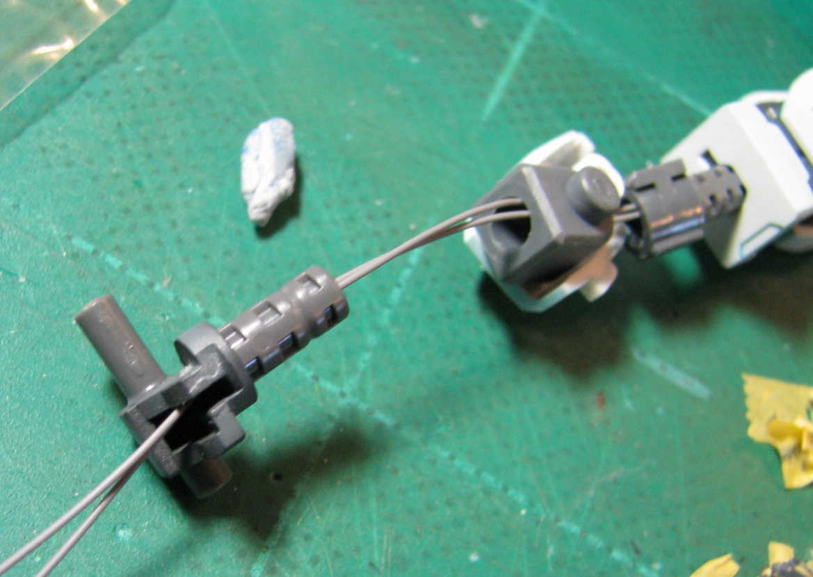

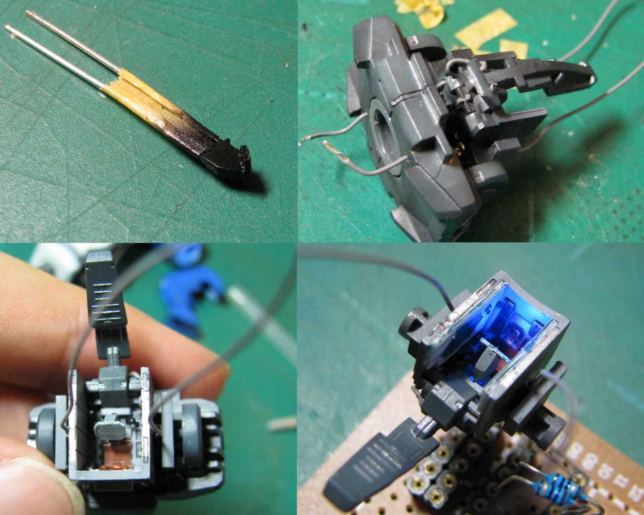

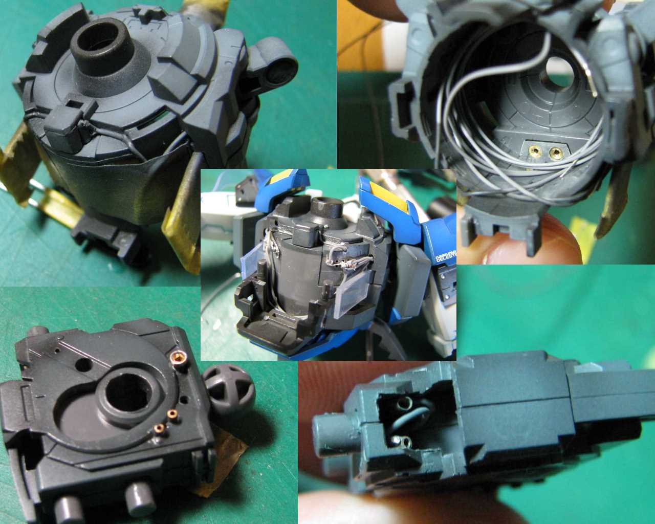

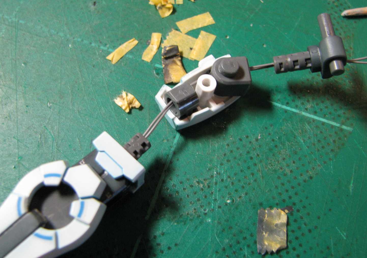

電線應用實例
2010-10-25 01:48 PM
Arm (5).JPG (102.66 KB)
2010-10-25 01:48 PM
Arm (6).JPG (70.09 KB)
2010-10-25 01:48 PM
Arm A.JPG (88.58 KB)
2010-10-25 01:48 PM
2010-10-25 01:48 PM
Cockpit A.JPG (104.21 KB)
2010-10-25 01:48 PM
Cockpit B.JPG (88.97 KB)
2010-10-25 01:48 PM
GN Core 2.0.JPG (92.46 KB)
2010-10-25 01:48 PM
2010-10-25 01:48 PM

原帖由 無業遊民 於 2010-10-25 03:06 PM 發表
電線應用實例
太陽爐變電池爐
我界膠板一定冇你咁圓啦
不過我懶一我做多置電源多D
做彈弓電線保留可動性呢下野睇來可以直接抄WOR

原帖由 chris11164 於 2010-10-25 03:11 PM 發表
太陽爐變電池爐
我界膠板一定冇你咁圓啦
不過我懶一我做多置電源多D
電池/磁爐?可以煲水喎!

peter哥
UID 35341
帖子 479
註冊 2010-3-3
發表於 2010-10-25 05:22 PM  資料  短消息  加為好友  添加 peter哥 為MSN好友 通過MSN和 peter哥 交談
d電線會唔會飛哂出黎?
仲有 黠樣同電線連接led燈 同粒電
講c兄教教細路我

發表於 2010-10-25 07:00 PM  資料  短消息  加為好友
原帖由 peter哥 於 2010-10-25 06:40 PM 發表
d電線會唔會飛哂出黎?
仲有 黠樣同電線連接led燈 同粒電
講c兄教教細路我
唔明乜係"飛哂出黎"? 是否"外露"的意思?
至於連接方法,有焊、綁、卷、插、扣等..
咁答會唔會"行"啲?
總之睇圖啦!

發表於 2010-10-25 07:51 PM  資料  短消息  加為好友
講開又不妨講埋. 樓主用左個 4位 DIP 掣, 但只用了其中兩個開關, SW1,2 idle,  SW3 - 2支 AA, SW4 - 2032, 但用 SW3, 就要 Off SW4, 用 SW4 則要 Off SW3 (即轉換批搞兩個制) , 當然唔記得 off 是但一個都無問題 ... 如果唔可以質疑, 何來技術交流? 轉去吹水區講就可以啦
大人質疑咗咁耐,唔知接受到我嗰Dip Switch咁用未呢?
希望唔洗寫本User Manual啦
假如有人說-愛國就是要認同當政者所做的一切。對不起!我並不認同。
