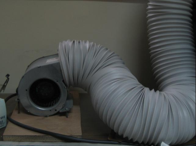

ChrisOG
UID 17829
帖子 1150
註冊 2007-6-25
發表於 2010-10-16 04:48 PM  資料  短消息  加為好友  添加 ChrisOG 為MSN好友 通過MSN和 ChrisOG 交談
我早排師傅送左把4吋既比我
之後釘落木板度加返電原線就囉黎用
其實只係想間房油味快d散

okeyf
UID 43954
帖子 27
註冊 2010-9-20
發表於 2010-10-17 05:49 PM  資料  短消息  加為好友
原帖由 Chris311 於 2010-10-16 06:06 PM 發表
我早排師傅送左把4吋既比我
之後釘落木板度加返電原線就囉黎用
其實只係想間房油味快d散
有冇相post出來睇睇呢?
ChrisOG
UID 17829
帖子 1150
註冊 2007-6-25
發表於 2010-10-20 02:50 PM  資料  短消息  加為好友  添加 ChrisOG 為MSN好友 通過MSN和 ChrisOG 交談
岩岩先影倒~
2010-10-20 02:50 PM
想砌就砌
okeyf
UID 43954
帖子 27
註冊 2010-9-20
發表於 2010-10-22 01:33 AM  資料  短消息  加為好友
原帖由 Chris311 於 2010-10-20 04:08 PM 發表
岩岩先影倒~
嘩~~勁呀!!同我個把一樣, 都是蝸牛扇
不過Ching你條膠風喉就貴好多了, 我問過價錢, 要成$2X 一呎, 仲要拉行來計價錢 , 借問聲Ching條喉幾吋闊, 幾長和買了幾錢呢?
謝謝Ching分享!!
ChrisOG
UID 17829
帖子 1150
註冊 2007-6-25
發表於 2010-10-22 09:58 AM  資料  短消息  加為好友  添加 ChrisOG 為MSN好友 通過MSN和 ChrisOG 交談
原帖由 okeyf 於 2010-10-22 02:51 AM 發表
謝謝Ching分享!!
條風喉係拆移動式冷氣送果條黎用
條喉大約5吋闊,全長大約5呎拉開,收起1呎左右
幾錢就答唔倒~成set我都係就地取材
