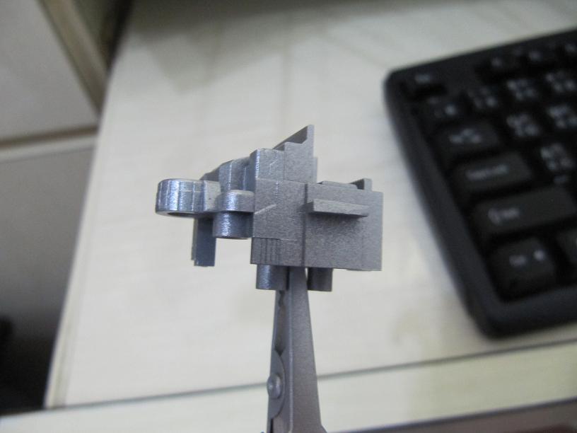

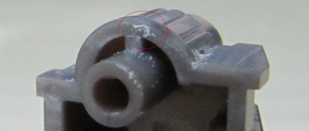

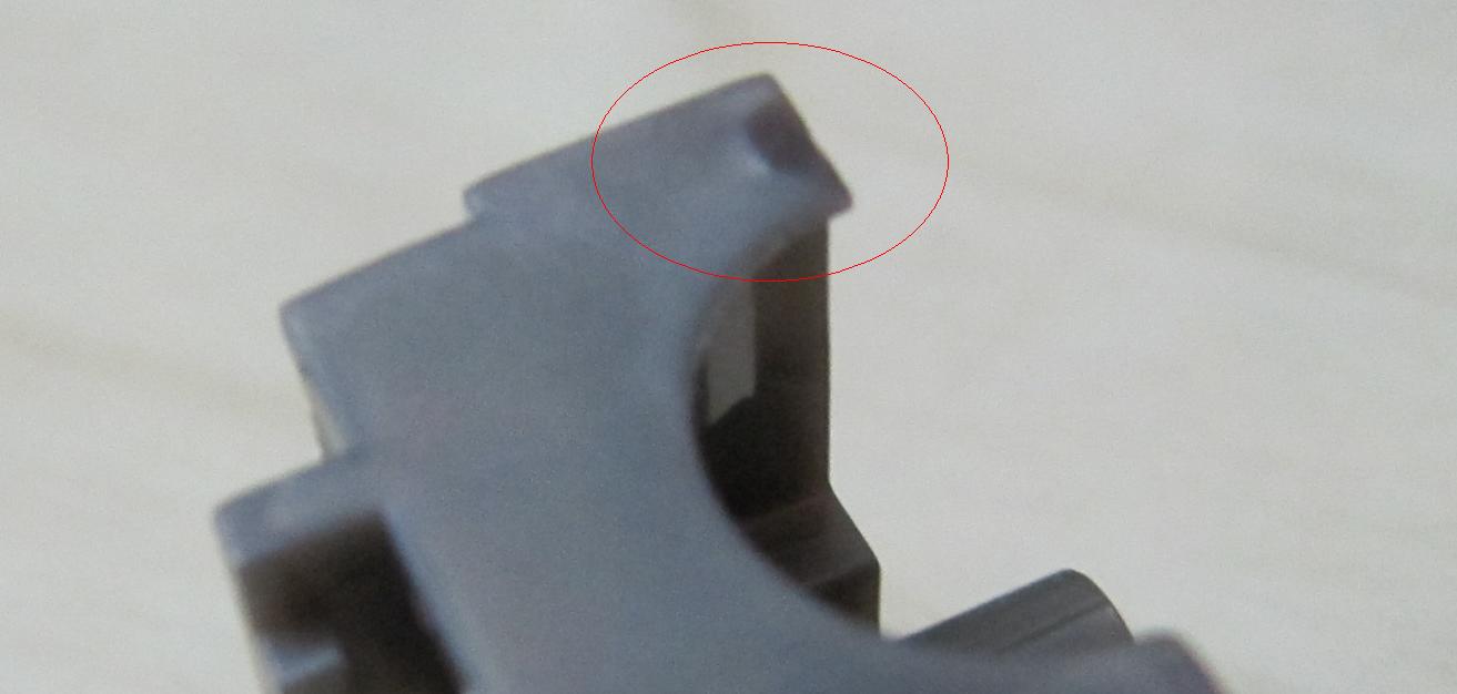

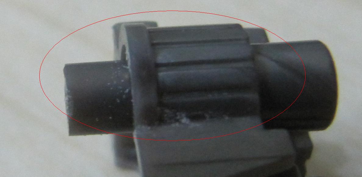

新手打磨問題

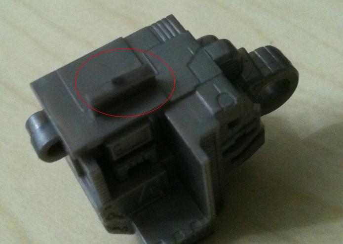

大家好, 小弟剛試試打磨, 但係發現用200->400->600->1000->1200->1500->2000沙紙去磨個組件, 但係都有一點黑色(即使已經磨到凹左-.-)
請問點樣先可以磨到佢冇左呢?
部件是 MG infinite justice的體架

呢個問題在打磨前用cutter  cut去水口點位, 先去打磨會靚好多

小弟用筆刀界了(約留0.5mm)再磨, 但都是不太像樣子...請問可否示範一下大約要用界刀界多小, 有勞有勞

cutter 有推刀片位為上面, 用推刀面去貼平件件要cut既水口位, cut深小小小, 即係要張件件用刀片削去水口同表面小小咁再打磨會好滑
我影唔到呀  總之刀片平面貼住件件表面,向入削深小小 (即完全除去水口),咁再打磨會好正

簡單講, 呢d 唔係膠過份受力而白化, 咁係磨唔走既.

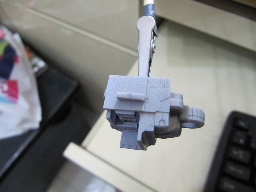

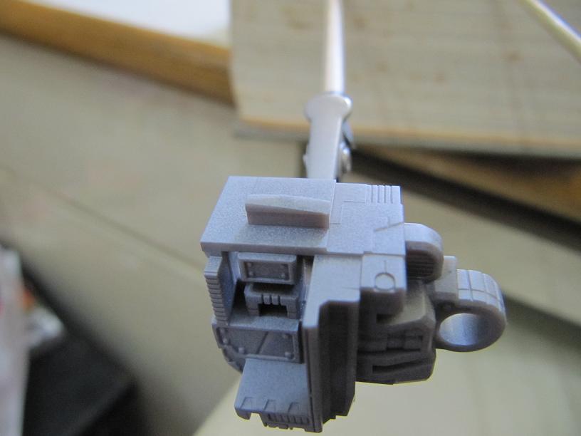

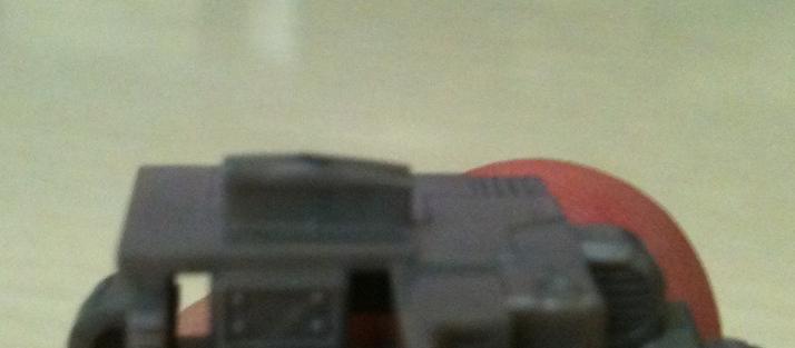

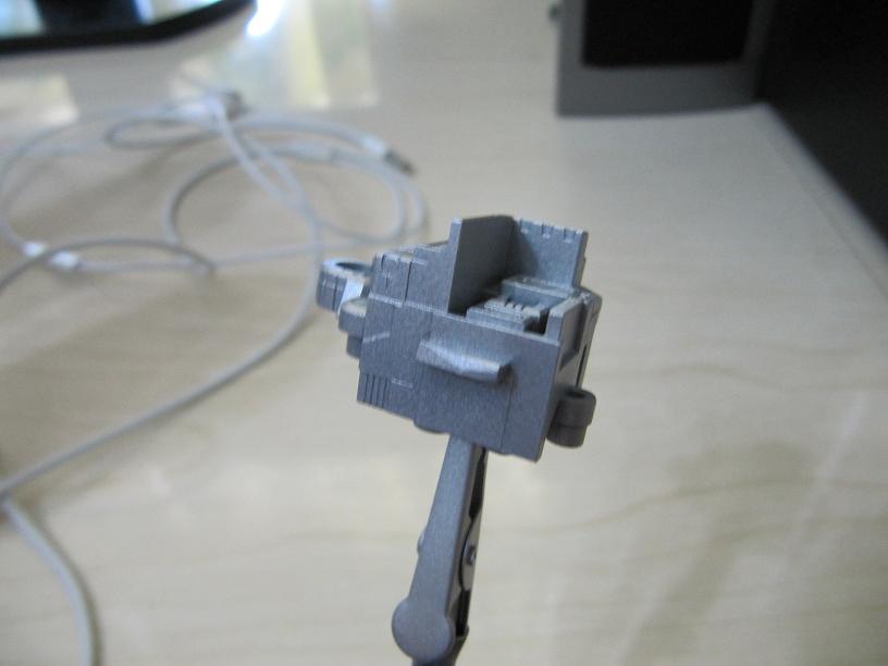

今日天氣好, 噴左灰 同埋油, 請指點
2010-11-7 09:54 AM
  噴左的灰
2010-11-7 09:54 AM
  一樓 第三個jpg
2010-11-7 09:54 AM
  筆刀處理後+噴灰 角度a
2010-11-7 09:54 AM
  筆刀處理後+噴灰 角度b
2010-11-7 09:54 AM
  噴左的油
tekkamen
UID 25353
帖子 9
註冊 2008-1-20
發表於 2010-11-7 09:56 AM  資料  短消息  加為好友
d色噴左但唔係太出 但果個黑色點已經冇左, 感謝各位的教導, 特別係 "模型怪"~
