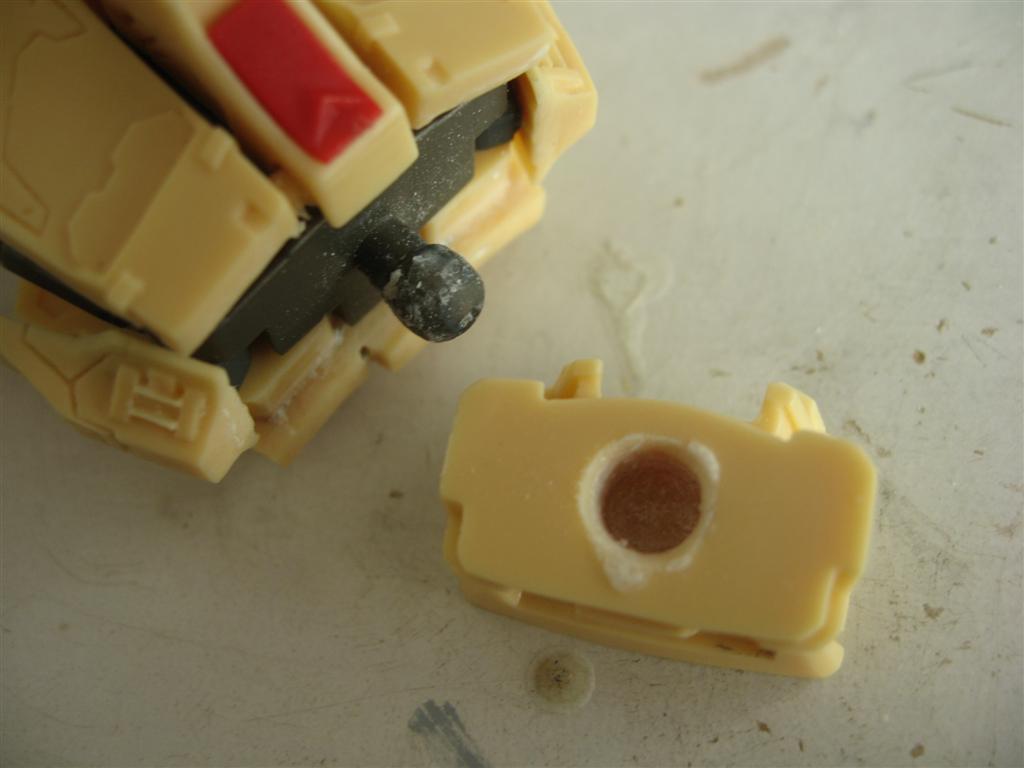

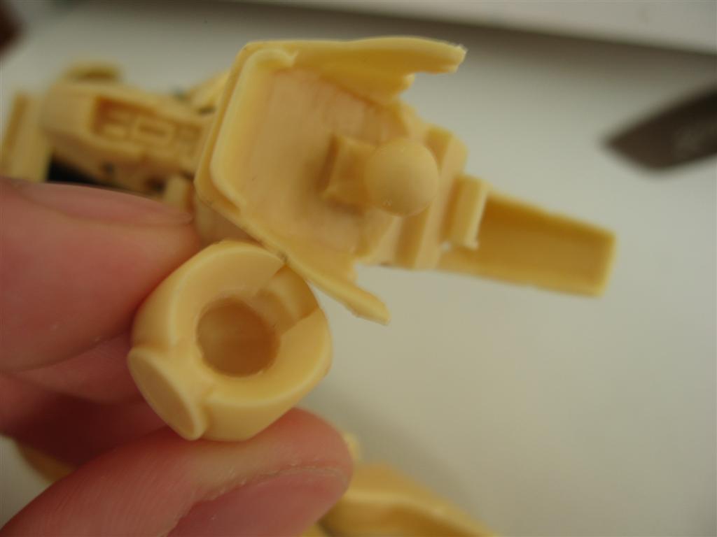

我係砌緊ng nu gundam
有幾個cast ball joint位都唔掂...我影相比你望望

發表於 2011-1-31 07:55 AM  資料  短消息  加為好友
想問問大家建議點搞

發表於 2011-1-31 07:59 AM  資料  短消息  加為好友
腰位就可以挖大啲,塞番原裝pc膠就得
腳就麻煩啲,個joint要換走佢,下面面積未細,未諗到
