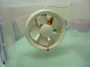

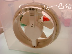

住緊的building後走廊唔比噴油,次次都比官理員趕,只好做個mini抽氣箱(因大人唔比整個大形占家居的空間),問題來了,我想唔到有乜野方法做一個可裝可拆的接喉位(6寸),因把KDK扇有個凸位,各位師兄有無好的idea??? Thanks

可唔可以用啲較大嘅圓形密實盒加响外面呢

用一個8"-10"細膠箱開窿装喉蓋落KDK背,用可裝拆鏍絲加固. ...
啲錫紙喉有細尺寸的. ...

咁樣條喉會好粗,現在都6寸.
戰兄,果然都係好方法 ,謝謝,睇下其他師兄仲有無其他方法

咁嗰個盒蓋可以開番個六吋窿套番條喉,咁得咁得呢

其實嗰個凸位可唔可以cut咗去呢,咁咪唔使煩囉

你似remove 左後面個cover
我長期駁住接喉...所以我自己keep 番個back cover closed
在back cover中間開接喉窿,接位用熱熔膠痴死,其他接位缺口用玻璃膠or熱熔膠封住

8"-10"細膠箱,好似可入微波爐灯o個種盒都得
個人覺得條喉用4吋更好

我同你用同一隻抽氣扇
不過我係黃金買左條6"既喉都可以岩岩好套落去
用小小力就可以迫佢入去 支持暴力
之後再用熱溶膠之類既野封埋D縫就OK
