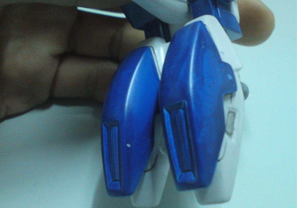

好野成功上傳到
發表於 2011-2-22 07:18 PM  資料  短消息  加為好友
原帖由 Ck-Ck 於 2011-2-22 06:51 PM 發表
372199
噴得太濕啦.
薄噴係要等乾麻.
繼續薄噴落去啦.

太濕.... 吹到一笪笪

禁而家點做丫
我怕會洗走我之前d灰
有咩辨法係可以洗走藍色又吾怕洗走d灰嫁

原帖由 Ck-Ck 於 2011-2-22 09:35 PM 發表
禁而家點做丫
我怕會洗走我之前d灰
有咩辨法係可以洗走藍色又吾怕洗走d灰嫁
請閣下連灰一同洗走重新上灰上色

回復 #27 Hawkivate 的帖子
禁咪是但噴錯一個色都要重黎
Oh.       Shit.

原帖由 Ck-Ck 於 2011-2-22 09:41 PM 發表
禁咪是但噴錯一個色都要重黎
Oh.       Shit.
上咩色應該諗清諗楚先上
咁一般黎講又好少上錯色既...
分件分得好都可以省卻好多麻煩
真係錯左睇下補唔補救到
唔得既...抱歉請洗油重來

其實唔太嚴重, 可以先用1500/2000號沙紙非常輕輕磨一下, 目的係磨平凹凸地方, 唔係磨走顏色.
然後學鬼兄所講, 重新薄噴.  記得要等乾.
如果真係唔太嚴重, 重新薄噴算數.
不過點做都會睇到d印
